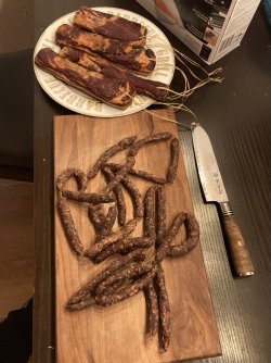

@maccia pfefferbeisser Geht in Richtung landjäger ja. Allerdings mit ganzen grünen ofefferkörnern und insgesamt gröberem Brät.

Hab grad 6kg Fleisch geholt. Weihnachten kommt näher, da müssen Vorräte her. Ergo: schwarzgeräuchertes, Speck und pfefferbeisser stehen aufm Plan.
Meine Frau backt heute mit den Kids die ersten Leckerl und ich mach pfefferbeisser. Der Speck und die Schulterstücke fürs Schwarzgreichade hab ich in der Pause kurz gewürzt und dürfen im Vakuum nun 2-3 Wochen suhren.
