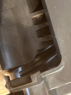

Außerdem sind in der Mechanik zwei Stellen von der Abschrägung her eher unglücklich konstruiert, hier hilft ein leichtes abfeilen, um den Flankenwinkel etwas zu reduzieren (Foto zeigt diese Stelle)
Man diese Stellen zu kommen, muss man die BrühGruppe etwas zerlegen. Hier benötigt man glücklicherweise kein Spezialwerkzeug, sondern nur 3 Essstäbchen oder andere Stäbchen aus Holz, die lang genug sind. Anleitung zum zerlegen der BrühGruppe findet man zum Beispiel bei YouTube.
