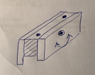

Eine Dübellehre ist auch schnell selbst gemacht. Ein Stück Holz in Materialstärke mit den Bohrungen (schraffiert), zwei Anschläge, jeweils „wegdrehbar“ für die Position Plattenrand außen, zwei Markierungen A und I für aussen/Rand bzw innen/Richtung Mitte.
Die Markierungen braucht man nur wenn man bei der Herstellung der Schablone nicht hochpräzise arbeiten kann. Präzise wäre: die Bohrungen müssen genau mittig und gleich weit von den kurzen Kanten entfernt sein. Und natürlich senkrecht. Dann muss man beim Einsatz nichts weiter beachten. Natürlich sind auch mehrere Bohrungen möglich.
Auch beim Dübelblitz kann man sich einiges Abschauen: https://www.duebelblitz.de/duebel-blitz.htm
Und noch ein Tipp für die Anwendung aller Dübellehren: nach der ersten Bohrung schon einen Dübel ohne Leim durch die Schablone einsetzen. Das fixiert die Schablone zusätzlich, garantiert zumindest einen exakten Abstand der zweiten zur ersten Bohrung. Bei mehreren Bohrungen: usw.
