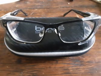

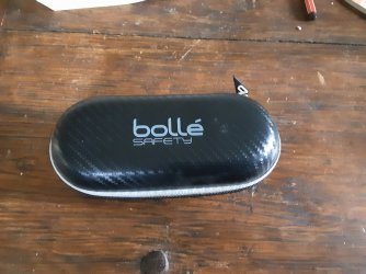

Ich habe eine extra Arbeitsbrille mit Gleitsicht. Hat, meine ich um die 300 Euros gekostet.
Meine letzten beiden normalen Brillen mit Zeiss und jetzt Rodenstock Gläsern sind in kürzester Zeit
Abgerockt. Einmal kurz verstaubte Gläser abwischen gibt Kratzer.
Sehr ärgerlich bei Brillen über 1000 Euro.
Außerdem kann ich mit der Arbeitsbrille besser sehen.
Ich werde in Zukunft für meine normale Brille nicht mehr den HighEnd Schrott kaufen.
