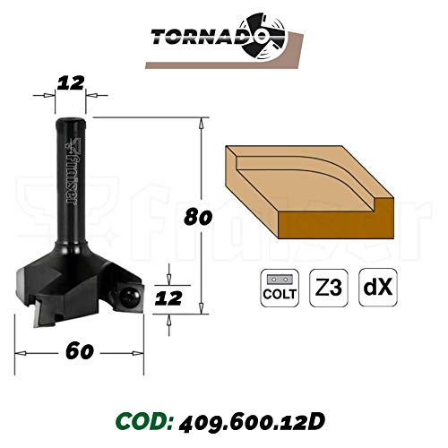

Wenn du mit Massivholz arbeitest und wenig Platz hast ist die Ami Variante eines Dickenhobels zu empfehlen. https://cdn.instructables.com/FKD/CQM6/IYV9D1O3/FKDCQM6IYV9D1O3.LARGE.jpg
Ich hab das schon mal ausprobiert funktioniert gut. Als Fräser kann man Nutfräser nehmen wenn man das wirklich selten macht. Ansonsten empfiehlt sich ein Planfräser mit Wendeplatten. Allerdings respekt vor den Teilen nicht auf die Idee kommen mit denen Freihand ohne Schienensystem etwas zu machen... https://images-na.ssl-images-amazon.com/images/I/41lHMhmjuML.jpg
Ich hab das schon mal ausprobiert funktioniert gut. https://images-na.ssl-images-amazon.com/images/I/41lHMhmjuML.jpg
Upps …. dann habe ich wohl bisher mit meiner Variante etwas falsch gemacht. Ich dachte, die wäre vorrangig zum Abrichten. :emoji_confused:
