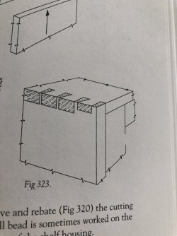

Die Tür soll „kastenförmig“ werden, d. h. eine offene Zinkung als Eckverbindung. Damit ich eine Füllung einsetzen kann, soll eine offene Zinkung mit Gehrung und Nut hergestellt werden.
Frage: Was ist schlauer, erst die Teile mit Überlänge nuten oder erst die Holzverbindung herstellen und dann am Schluss nuten?

ich würde die Gehrung weglassen. Als erstes die Nut machen, und dann die Zinkeneinteilung so machen, dass man die Nut nur oben und unten sehen würde. Wenn du da dann kleine, passende Holzstücke einleimst, fällt das keinem auf.

Ich habe bisher nicht mit dem Nuthobel genutet, aber öfter Zinken mit Gehrung für Böden hergestellt. Wenn das Holz stark genug ist, würde ich meinen, dass es fürs Zinken egal ist, ob da schon eine Nut ist. Dann vielleicht eher so wie @flüsterholz.
Ich bin nicht der große Handsägemeister. Die Gehrung habe ich trotzdem immer ganz gut hinbekommen. Sieht schon ansprechend aus, finde ich. Im Zweifel kann man immer ein bisschen hinterstemmen, dann schließt die Gehrung schon.
Einziger Nachteil aus meiner Sicht: Ich bin der Typ Monoschwalbe, was auch große Zinken bedingt. :emoji_slight_smile: Dann kann man gleich richtig viel wegsägen ohne Stemmen. Das geht dann nicht.

Danke für den Input. Werd jetzt erst mal die Nut einhobel, dann ablängen und anschließend die Verbindung herstellen.
Hinsichtlich der sichtbaren Nut bei offenen Zinken probier ich mal diese Lösung hier mit der halbhohen Schwalbe.
