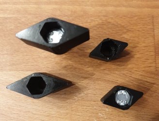

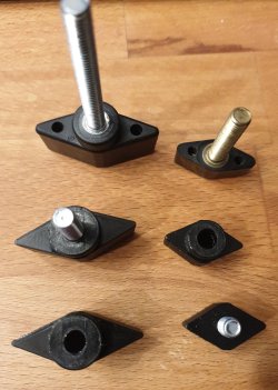

Ersatzteile für Metabo 1688 aus dem Drucker

Hey, vielen Dank für die Mühe. Habe mir auch eine 1688 gegönnt. Da hilft das sehr gut.

Ich habe ja auch schon viele additiv hergestellte Teile verwendet. Ich stelle mir aber immer die Frage, ob das sinnvoll ist. Zumal, wenn solche Teile noch klassisch hergestellt werden und viel günstiger und meistens besser zu kaufen sind.

In diesem Fall wollte ich Griffe im gleichen Design haben. Und ein bisschen CAD üben. Hab aber tatsächlich gar nicht nachgeschaut, ob es die noch als Ersatzteil zu kaufen gibt und wenn ja zu welchem Preis.
Generell stimme ich dir aber zu, dass man gucken muss, wo das Sinn macht.

Selber machen und verbessern wo das Sinn macht. Ist ja auch immer eine Kosten Nutzen Rechnung.
Ich habe die TK mit dem Schiebetisch aber ohne weiteres Zubehör erstanden.
Nach einiger Suche baue ich die Verbreiterung und die Verlängerung selber baue. Selbst die Profile sind, wenn man sich eine Zeichnung erstellt kompatibel machbar.
Der Längenanschlag für den Schiebetisch fehlt leider auch. Aber auch das ist mit einem Nutenstein und ein wenig passendem Holz machbar.
Aber so was wie die LaLo ist halt nur original machbar.
Die Teile die hier per 3D vorgestellt werden sind meines Erachtens nach eine passende Verbesserung die auch Sinn macht.
