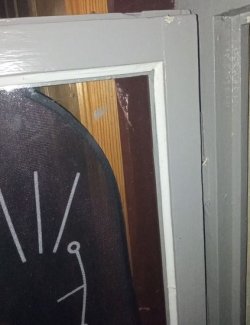

Na gut, für die Ecke hätte mein Lehrmeister mich angemault aber es geht anscheinend. Wenn ich meine Fenster jetzt gelb haben möchte, bleibt die Kittfase weiß. Möchte ich nicht haben. Ob das Verhältnis von Breite und Tiefe nach den technischen Merkblättern eingehalten ist, kann ich nicht beurteilen. Meine Meinung habe ich in Beitrag 17 dargelegt, für mich ist das Thema durch.

Klarer Fall, Kitt ist bei solchen Anwendungen durch nichts zu ersetzen (sonst hätte man es längst getan).
Es ist auch im Gegensatz zu Silikon überstreichbar.
Bei Silikon vor allem bei Weiß und Transparent Trennmittel verwenden, sonst wird das mit der Zeit gelb.
Zurecht. :emoji_grin:
Ich silikoniere viel zu selten, als dass ich das vorzeigbar könnte.
Es gibt ja mittlerweile Silikon in jeder gewünschten Farbe.
Wenn man es überstreichbar haben will, könnte man auch MS-Polymerdichtstoff nehmen, z.B. Soudal Fixall Flexi. Das sollte man dann aber auch überstreichen, weil nicht sonderlich UV-stabil.
Und klar: Leinölkitt hat sich seit Ewigkeiten bewährt und ich finde es toll, bewährte Handwerkskunst zu bewahren. An historischen Fenstern fände ich moderne Dichststoffe auch unpassend.
Vielleicht gibts ja doch einen Grund, warum das mit Silikon keine gute Idee ist, ich werde sehen, wie das in ein paar Jahren aussieht.
Ich hatte mal ein Holzfenster mit Einfachverglasung außen mit Epoxy gespachtelt und über eine Länge von vielleicht 20cm so auch die Scheibe über den Spachtel festgeklebt. Hatte ich gar nicht drüber nachgedacht. Nach einem Jahr war die Scheibe gerissen. Das funktionierte also nicht. Wieder was gelernt...
