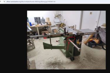

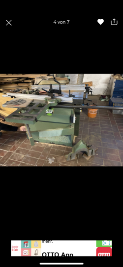

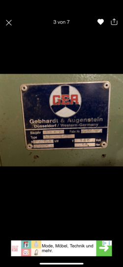

Servus zusammen,
ich bin auf der Suche nach einer kleineren Formatkreissäge über dieses GEA-Modell gestolpert, was ja nun sogar eine Kombination ist.
Auch nach längerer Recherche habe ich bisher nicht herausfinden können um welches Modell (ob GEA/Casadei ist ja erst einmal egal) es sich handelt.
Erkennt jemand die Maschine? Ich würd mich über Infos freuen!
Das sollte eine alte Minimax ST 95 sein.
https://www.emacchinari.com/index.p...59622&t=Combinata Sega - Toupie MiniMax ST 95
An der Schräge ( Dein Bild ) wo die Sägespäne rausfallen hat man sich an der Maschine in dem italienischen Link ne Absaugmöglichkeit drangebaut.
Schiebetisch samt Auslegerarm gibt es da auch nicht, entweder Basismaschine oder abgebaut.
7.788
Ich halte 600 für OK. Wenn das so ist wie die Maschine die ich kenne, dann ist das eher grober Maschinenbau.
Massivmöbelbau, da würde ich eher das 3-5-fache investieren für feinen Maschinenbau.

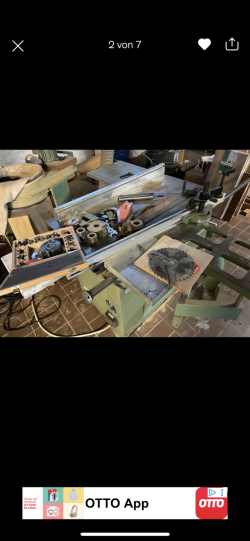

Ich hab sie mir doch schon heute mal spontan angeschaut, sieht alles erstmal soweit gut aus, zwei unabhängige Motoren für Säge und Fräse, einziger Wermutstropfen ist die ausschließlich händisch zu erfolgende Höhen- und Winkelverstellung. Motor läuft super leise, Motorbremse beim Fräser geht klar, Schiebetisch scheint Plan und sauber zu laufen trotz Flugrost…
Außerdem ist der Fräsersatz von Guhdo praktisch neuwertig, es gibt noch 10 Guhdo Sägeblätter dazu… für 500€ wage ich das Experiment mal.
