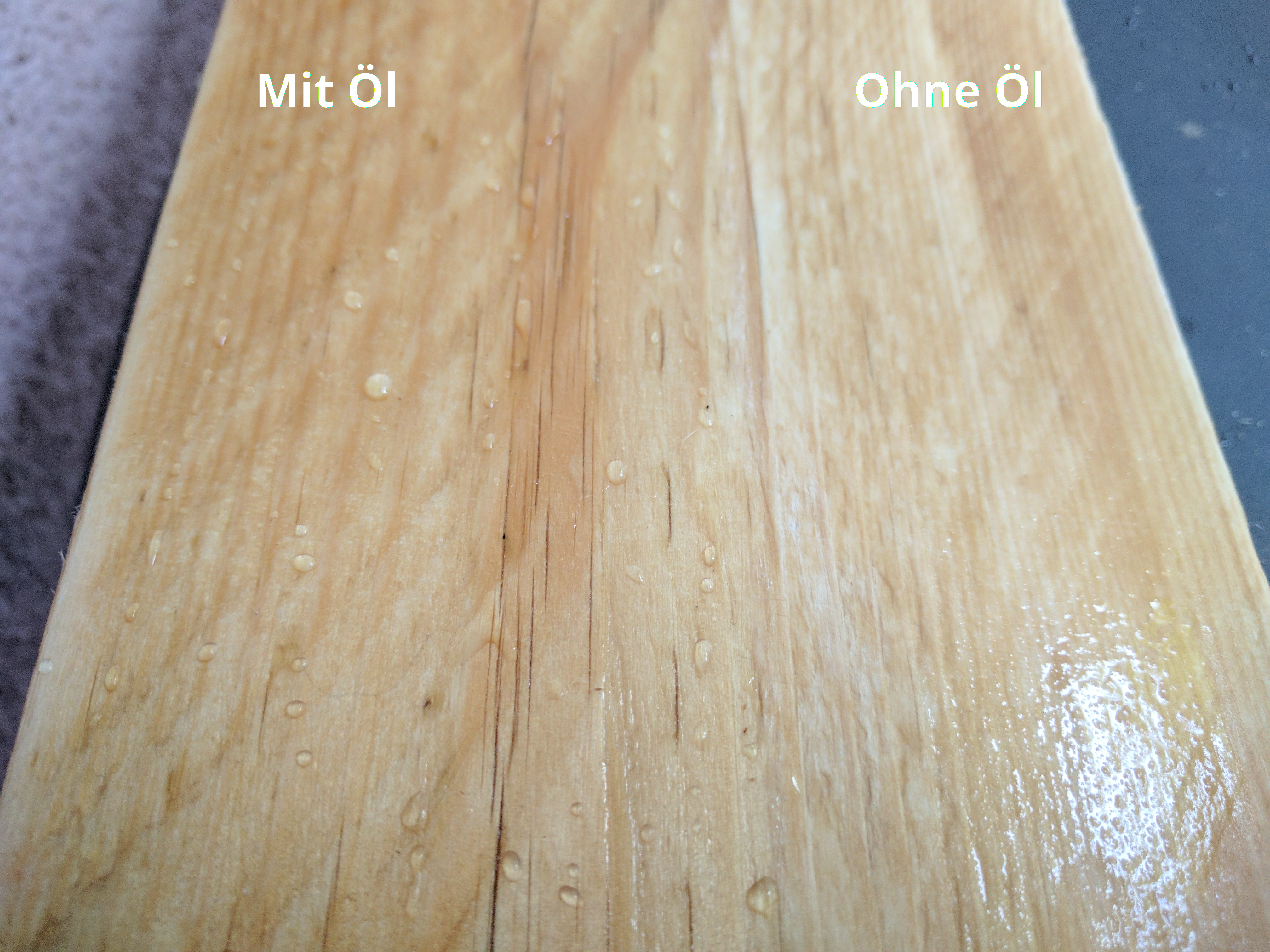

ich habe mir mit Hilfe dieses Forums ein Holzöl selbst zusammen gemischt und wollte hier einmal die Ergebnisse posten.
Gemischt wurde:
5 Liter Leinölfirnis (Kraemer Pigmente)
2 Liter Tungöl (Maolon Tungöl)
Dabei wurde das Gemisch ca. 15 Minuten lang bei Raumtemperatur gerührt.
Als Versuchsobjekt habe ich mir zwei Holzbretter aus dem Keller gefischt und die Oberflächen abgeschliffen.
Anschließend wurde das Öl in drei dünnen Schichten mit jeweils 24h Trocknungszeit aufgetragen.
Danach habe ich das Ganze noch drei weitere Tage trocknen lassen.
Links zu den Bildern:
http://files.bestmail.ws/Holzoel/a.jpg
http://files.bestmail.ws/Holzoel/b.jpg
http://files.bestmail.ws/Holzoel/c.jpg
http://files.bestmail.ws/Holzoel/d.jpg
http://files.bestmail.ws/Holzoel/e.jpg
Sowohl optisch als auch als Schutz gegen Wasser ist das Ergebnis bis jetzt schon ganz gut.
Das Öl benötigt allerdings 7-14 Tage um nicht mehr klebrig zu sein. Ich bin mir momentan gar nicht sicher ob das leicht klebrige Gefühl überhaupt jemals weggeht. Trocken war es allerdings schon nach ca. 2 Tagen.
Der Geruch ist übrigens ähnlich wie bei einem alten Speiseöl. Allerdings nicht intensiv und nur ein paar Tage lang anhaltend.
Ich hatte allerdings das Gefühl, dass durch das Auftragen von sehr dünnen Schichten, kaum etwas von dem Öl tief genug in das Holz eindringen kann um einen pflegenden Effekt erzielen zu können.
Also habe ich einen weiteren Test gestartet und dieses Mal drei dicke Schichten aufgetragen (mit jeweils 24h Trocknungszeit). Dabei ist mir beim Auftragen schon aufgefallen dass nach ca. 15 Minuten kaum mehr Öl an der Holzoberfläche war. Ich hatte tatsächlich sehr viel Öl aufgetragen, gerade mal so dass es nicht schon runter tropfte. Nach 15 Minuten war allerdings entweder schon alles eingezogen oder ausgehärtet.

Zu meinem Erstaunen war das Öl nicht einmal 1mm tief in das Holz eingedrungen. Es ist eigentlich nur an der Oberfläche ausgehärtet.
Ich bin mit jetzt nicht sicher ob dass am Holz liegt?
Vorschläge/Ideen sind gerne willkommen :emoji_slight_smile:

Wenn Du zuviel Öl aufträgst, klebt es wie Sau, weil die Oberfläche anzieht, unten drunter aber immer noch flüssiges Öl ist.
Das Öl dringt nicht wirklich tief ein, es ist ja keine Imprägnierung. Dazu müsstest Du, wie das der Martin Menz in Reulbach gemacht hat, mit einem Vakuum arbeiten. Leider gibts weder ihn noch seine Firma mehr...

Öl dringt je nach Holz 0,2-4mm tief ein. Bei Buche ist es oft sehr inhomogen, es gibt Stellen, da kann es nur 0,5mm tief eindringen, andere Stellen saugen mehrere Millimeter tief.
Aber warum willst du das Öl tiefer haben? Du brauchst doch nur einen Oberflächenschutz und den hast du, selbst wenn es nur 0,1mm tief eingedrungen ist. Und der Unterschied zu einem Lack ist, dass die Holzoberfläche offen und fühlbar bleibt. Öl wirkt im Holz, Lack auf dem Holz. Nebenher feuert es die Oberfläche schön an. Das es die Oberfläche wasserabweisend macht, hast du ja schon getestet. Und auch verschmutzen tut die Oberfläche weniger bzw. lässt sich besser abwischen.
Öl darfst du nie auf der Oberfläche trocknen lassen. Das muss immer nach Einzugszeit komplett runtergewischt werden. Sonst hast du ewig eine klebrige, unansehnliche Oberfläche.
