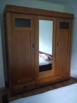

Für die Tragkraft spielt es keine große Rolle. Aber beim Aufbau wird es leichter: Wenn die Nut für das obere Band nach außen durchgehend ist, kannst du die Tür zur Montage einschieben und dann von oben festschrauben. Bei einem kurzen Band kann es dann u.U. knapp werden.
Beispiel von einem alten Schrank, da wäre die Profilleiste oben im Weg:
P1060633.JPG Bedenke dass die Türen sehr exakt sein müssen, einstellen lässt sich da fast nichts....
