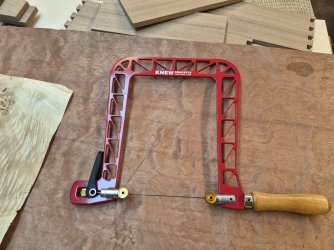

Wer hat den hier Erfahrungen mit den Laubsägen von knew concepts. Speziell ginge es mir um die mit Blattspannung mittels Hebel, Blattschraegstellung, Hoehe 125 mm KNEW CONCEPTS.

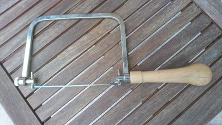

Hintergrund, bisher bin ich mit der Grobet mit verstellbarem Bügel bei (Säge-)Furnieren gut klar gekommen. Jetzt hatte ich aber auch ein paarmal größere Stärken von 12mm und mehr und kam da doch an die Grenzen der Grobet. Der Sägeschnitt war nur noch schwierig senkrecht auszuführen. Sind solche Schnitte mit der Knew concepts problemlos möglich? Oder ist das rausgeschmissenes Geld? Der Mehrpreis ist ja nicht unerheblich.

Danke für deine Rückmeldung. Pegas nutze ich auch, das passt ja zum Vergleich. Hast du noch die mit Schraubklemmung?
Hauptsächlich geht es mir darum, ob der Bügel nicht gleich nachgibt und das Sägeblatt gespannt halten kann. So, dass bei größeren Materialstärken der Schnitt nicht gleich verläuft, wenn man die Säge mal ganz leicht schief hält. Bei der Grobet gibt der Bügel relativ schnell nach.

Ich habe eine Knew Concepts und kann bestätigen, dass sie nur für dünne Sageblätter geeignet sind. Sie spannt straff und wiegt fast nichts, was beim sägen gegenüber einer Stahlbügelsäge hilft einen geraden Schnitt zu sägen. Allerdings ist mir ein Messingspannknopf abgedreht. Zu fest zudrehen darf man nicht. Mit Loctite konnte ich es wieder richten.

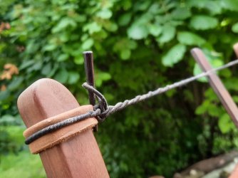

Wie hast du die Sehne an den Enden dann verbunden?
Guten Morgen.
... tatsächlich mittels einem spontan entstandenen Provisoriums, welches sich aber bewährt und dadurch bis heute gehalten hat.
Klar, jetzt wo Du's sagst, an den Enden der Bogensehne sind Schlaufen und die Schnur ist gewachst. Der Knoten hat dadurch dazu geneigt sich auf Zug zu lösen. Ich habe das dann in der Situation, einfach verknotet irgendwie verknaddelt, und die (Schlaufen-)Enden des Knotens dann mit einem selbst geschnitzten kleinen konischen Holzsplint/ kleinen Holznägelchen aus feinem Hartholz "gesichert". Das war ja alles in der Situation wo vorher die Hanfschnur gerissen war.... hat dann gut funktioniert. Wollte das dann zunächst immer "mal noch besser lösen", ist aber bis heute so geblieben und ist irgendwie auch fein so.

Hier noch ein Bild:
Seit gut 6 Jahren sitzt dieser kleine Splint (ein kleines Reststück lag gerade griffbereit auf der Hobelbank herum) jetzt dort und sichert den Knoten / die Schlaufe... manche Provisorien zeigen sich ja bekanntlich als sehr hartnäckig...:emoji_sunglasses: ...der Status "das bleibt einfach so" ist längst erreicht. Es stört absolut gar nicht beim Arbeiten mit der Säge.
Es ist eine Gestellsäge für 400er Blätter. Zwei Umdrehungen mit dem Knebel, und das Blatt ist stramm gespannt und die Säge einsatzbereit.

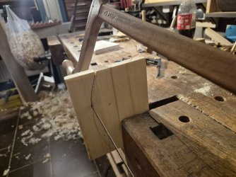

Heute hat die nette junge Dame von der Post ein Paket gebracht mit einer neuen Laubsäge. Ich war ja überrascht, wie leicht sie trotz ihrer Größe war. Das war eigentlich meine größte Sorge. Aber sie fühlt sich im ersten Moment sehr handlich an. Also erstmal nichts falsch gemacht. Erfahrungen gibt es dann nach dem Urlaub. Jetzt sind zwei Wochen Nordsee angesagt. 20260612_200336.jpg
