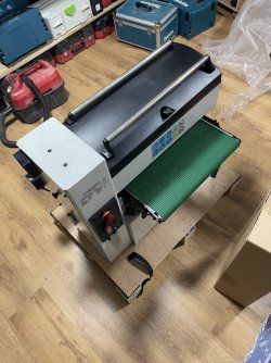

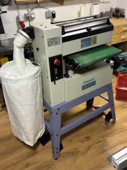

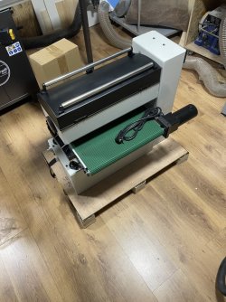

Schönen Abend an alle!
Seit gestern steht die ZSM 460DC in meiner Werkstatt und ich bin sehr zufrieden. Der Aufbau war in 30 Minuten erledigt und beim Gerät selbst musste nichts mehr eingestellt werden. Habe heute das Schleifband auf Korn 180 gewechselt. Habe zwar ein paar Minuten gebraucht, aber nachdem man das System checkt ist alles kein Problem mehr. Die Maschine wird in den nächsten Wochen bei mir einigen Schneidebrettern ausgiebig getestet.
Die integrierte Absaugung wollte ich anfangs garnicht benutzen und die Maschine gleich an die Große dranhängen. Das hat sich aber nach dem ersten Test erledigt, da die integrierte Absaugung fast alles absaugt.

So Freunde,
nachdem ich mit der Schleifmaschine inzwischen 48 Bretter produziert habe, kann ich sagen, dass ich noch immer sehr zufrieden bin.
Der Motor ist sehr leistungsstark. Selbst mit feinem Schleifpapier (Körnung 240) konnte ich noch gut Material abtragen. Generell habe ich die Brettchen nach dem Dickenhobeln mit 240er Körnung durch den Schleifer laufen lassen.
Bei den ersten paar Brettern hatte ich mit 180er Körnung leichte „Streifen“ im Holz. Mit dem 240er Schleifpapier sind diese aber eigentlich nicht mehr sichtbar. Die Bretter habe ich vor dem finalen Zuschnitt in voller Länge (ca. 120 cm) durchgelassen.
Nach einem kurzen Schliff mit dem Exzenterschleifer (Festool ETS EC 150) mit 180er Korn war davon absolut nichts mehr zu sehen. Danach musste ich nur noch wässern und kurz mit 220er darübergehen – top Ergebnis.
Das Einzige, was mich ein wenig gestört hat, war die Absaugleistung. Ich habe nur die interne Absaugung benutzt und meine große Anlage noch nicht angeschlossen. Nach einiger Zeit ist schon etwas Feinstaub in der Luft.
Mir ist aufgefallen, dass die Absaugleistung deutlich besser wird, wenn man die Geschwindigkeit vom Laufband reduziert. In Zukunft werde ich aber definitiv meine große Absaugung anschließen.
Ansonsten wirklich ein Top-Gerät, das genau das macht, was ich mir erwartet und erhofft habe.
