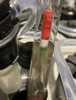

Hab jetzt endlich den Säureprüfer bekommen, und 4 Zellen gemessen: alle 4 zellen lagen im mittleren Bereich, laut Prüfer niedriger Ladezustand.
Der Akku war voll geladen.
Später kann ich noch ein Paar Fotos der Messeregbnisse dranhängen, dann sieht man es besser.

würde ein Säuereprüfer (Siehe#4) kaufen der in das Loch des Aquamatiksystem passt - ständig die komplette Aquamatik auszubauen dürfte irgendwann mal ein Problem ergeben....

Auf 1.28 Dichte wird die Batterie kaum noch kommen, so wie jede andere im fortgeschrittenen Alter auch.
Die Skala am Säureprüfer ist etwas grob, wir haben Abstufungen von 0,02, etwas so wie dieser. Leider sieht man die Details oft schlecht.
Das Röhrchen ist dünn und passt durch das kleine Loch beim Füllsystem. Vorn das Röhrchen schräg anschneiden, ev. etwas biegen damit es am Schwimmer vorbei geht. Drehen hilft auch.
Unser Batterieservice hat einen ähnlichen Säureprüfer
