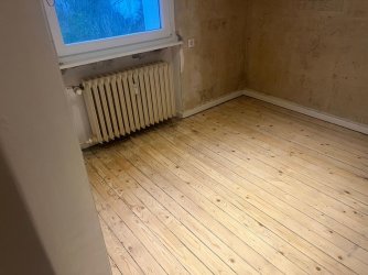

ich arbeite zurzeit einen Holzdielenboden in meiner Küche auf, der über Jahre hinweg unter einem PVC versteckt lag...
Da es sich um eine Küche handelt, würde ich hinsichtlich Schmutz, Feuchtigkeit etc. gerne die Fugen zwischen den Holzdielen versiegeln... In einem Youtube-Video von Planeo haben ich gesehen, dass sie Holzfugendichtstoff auf Synthese-Kautschuk-Basis verwenden, Zusammensetzung siehe Bild Anlage. Diese Fugenmasse wäre elastischer/langlebiger als die gerne mal reißenden/über Zeit sich auflösenden gängigen Alternativen.
Holzdichtstoff: https://www.planeo.de/zubehoer-kleber/planeo-holzfuge-woodflex-45111.html
Video bei 2:10 min: https://www.youtube.com/watch?v=TgwGv7VYGLA&t=125s
Frage: Hat jemand Erfahrungen mit einer Fugenmasse auf Kautschuk-Basis und weiß etwas darüber zu berichten?
VG und danke für eure Rückmeldung, Sascha

Da würde ich eher in einem Yachtforum fragen.
Ich habe das zwar noch nie gemacht mit Holzdielen, jedoch schon gesehen wie schrecklich das aussehen kann, wenn man das nicht mit genau darauf abgestimmten Material macht. Und nicht wenigstens die Kanten bricht.
Am zufriedensten mit ihren Räumen waren Kunden, die den schwarzen Dreck zwischen den Fugen einfach drin gelassen haben. Der ist flexibel, sieht stimmig aus und bricht nicht. Und kostet gar nichts.
Alleine den rauszubekommen ist ein gewisser Aufwand. Und dann?
Die Fugen haben oft eine unterschiedliche Breite. Ein Dichtstoff unterstreicht dann optisch diese Unterschiede und es sieht schlimmer aus als vorher. Bei einem Bootsdeck ist das eine ganz andere Nummer.
Damit wertet man in Räumen keine Kieferndielen auf.

Ich habe Dielen in der Kueche, und die Zwischenraeume sind mit dem ueblichen Dreck gefuellt, Zwiebelnstueckchen, Knoblauch, Fett etc :emoji_slight_smile:
So ist es eben in alten Haeusern.
Bin zur Zeit auch an der Renovierung.
Ich denke an das Streichen mit einer Oelfarbe nach...sowas waere zeitgenoessisch (mein Haus ist 1900er Jahrgang). Bei den Fugen bin ich mir auch unsicher....ich habe einen Bootsbauer an der Hand, aber er sagt im Haus sieht sowas nicht gut aus, lieber die Ritzen als "Schattenfuge" lassen.

Bzgl. der Haltbarkeit, Praktikabilität kann ich wenig sagen, außer die Empfehlung aus dem Video...
Apropos Video, habt ihr euch es mal angeschaut? Finde ich von der Optik her recht ansprechend. Sieht in der dunklen Farbe ja nicht viel anders aus als all das was sich sonst so über die Jahre zwischen den Dielen ansammelt... Ich hab in meinem Machen-Wahn den ganzen Dreck leider schon entfernt, ansonsten hätt ichs mir überlegt so zu lassen... Nun brauche ich aber eine Lösung...
4.329
Frag mal beim Videoersteller nach was mit dem Dichtstoff in den Fugen passiert wenn der Boden gedenkt ein wenig zu Quellen.
Würde den Boden komplett neu machen oder die Ritzen lassen wie sie sind.

Okay, dann hake ich das Thema Fugendichtstoff mal ab... Habt ihr denn eine Idee, womit ich die Fugen füllen kann, sind ja jetzt gerade blank. Fühlt sich komplett offen nicht so doll an, wüsste aber auch nicht woher ich jetzt ausreichend Dreck bekomme :emoji_slight_smile:
4.329
neuen Boden und gut is das dauert auch nicht länger als Hanfseile in die Fugen zu bekommen.
Der Fugenabstand scheint bei dir deutlich kleiner also eher 2-3 mm als 10 mm da wird es schwer sowas überhaupt rein zu bekommen.

Hanfseile gibts ja auch in verschiedenen Durchmessern. Der Boden gehört dem Vermieter und der wird sicher kein Fan vom neuen Boden sein. Fugen sind größtenteils ca. 5mm breit.

Wir haben auch so einen Boden (auch in der Küche) und wohnen auch zur Miete.... Einfach damit arrangieren und ab und an mal die Fugen aussaugen :emoji_wink: Ganz vieles schaut sich auch nach ner Weile weg. Splitter habe ich auch schon wieder angeklebt. Aber so ein Boden war einfach nie als Sichtboden gemacht. Entweder damit arrangieren oder so wie das "früher" gemacht wurde, was drüber legen. Zu irgendwelchen Fugenverschlussmaßnahmen, die solltest du auch schriftlich mit dem Vermieter abklären, nicht das du am Ende den ganzen Mist wieder ausbauen musst :emoji_wink:
