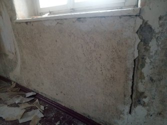

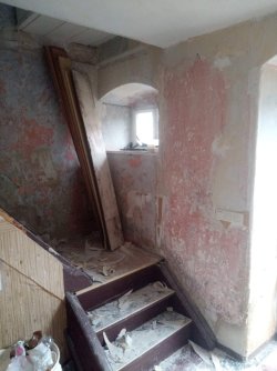

Ich plane für den Hausumbau die Anschaffung einer Sanierfräse von zb Eibenstock.
Hat damit wer Erfahrungen?
Taugt das was mit den Hartmetallsternen und wie lang halten die?
Möchte von den Wänden die stehen bleiben, das ganze lose Gebrösel aus Farbe und Putz runterholen.
Heute war sozusagen der Auftakt, mit Tapete runter reißen.
Hat jemand so eine Maschine im Einsatz?
Grüße Micha

Hallo Micha,
so eine Sanierungsfräse habe ich leider auch nicht, aber ich kann schreiben, wie's im Ahrtal gemacht wurde. Mit einem leichten/manchmal auch schwereren Meißelhammer und einem breiten Meißel. Ich denke so eine Sanierungsfräse ist gut für Farbe oder dünnem Belag runter zu fräsen, bei 2 cm Putz stelle ich mir das schwierig vor. Als ich in meiner Mietwohnung den Estrich ausbessern musste, na ja es war halt nicht so wie ich's wollte:emoji_fearful:, habe ich mit einer Bodenfräse mein Werk egalisiert:emoji_grin: Ohne guten Staubsauger geht überhaupt nichts:emoji_frowning2:. Habt Ihr keinen Mietservice, wo Du Dir wenn Du es nicht schon hast, solch einen Meißelhammer ausleihen kannst zum testen.

wäre auch eher bei einem leichten Stemmhammer. Hab vor 25 Jahren + mit einer alten Hilti TE72 mehrere m² Putz abgestemmt. Einige JAhre später dann mit einer Hilti TE15.Wiegt weniger als die Hälfte und läßt sich deutlich besser handeln. Für schon losen Putz eignet sich auch ein Gipserbeil sehr gut. Sanierungsfräse kenne ich eher für Schichtdicken bis so 5 mm eher dünner ( alter Kleber, Ölanstriche oder sowas). AUf den Bildern sieht das aber eher nach klassischer Putzstärke von 15 mm und mehr aus. Beim Fräsen produzierst du nur Staub beim Stemmen gehen auch mal handtellergroße Flächen oder auch größer am Stück ab

Wir hatten in der Malerfirma so ein Ding zugelegt, in der Praxis zu 90% nicht einsetzbar, weil z.B. die Ölanstriche nur auf magerem Kalkputz aufgebracht waren. Das bedeutete, dass der ganze Putz mit runterkam und die Staubwolke größer als beim Stemmen war. Das haben Vorschreiber ja auch bemerkt.
Weiter war es dann so, dass die Pautzausbesserei länger gedauert hat, als Neuputz anzubringen.
Der Chef hat sich das ne Woche angeguckt, dann wurde das wieder konventionell geregelt.....

@Micha83 Stell dir das so vor wie Schleifen beim Holz. Es gibt Fälle, da muss man Hobeln (maschinell) - wenn du dort anfängst zu schleifen, dann wirst du verrückt. So ähnlich ist die Sanierungsfräse. Die schleift, z. T. auch sehr grob. Sie kann Überstände entfernen, auch mehrere mm, wenn's nicht m² sind, weichen Kleber entfernen (PKD-Scheibe) oder Fliesenkleber abschleifen. Ganze Putzschichten ist wie wenn du 5-10mm vom Holz runterschleifen willst, am besten als Hobbyist mit einem Exzenter. :emoji_wink:
Falls Sanierungsfräse, brauchst du einen potenten Sauger und viele Vliesbeutel. Den Filter und v. a. Schlauch wirst du immer wieder säubern/leeren müssen.

Moin, ich weiß noch gar nicht, ob ich wirklich den ganzen Putz runter haben will. Außenwände sind Bruchstein, Innenwände weiß ich noch nicht.
Primär geht es tatsächlich um lose Farbe, irgendwelche Wülste vom früheren Kabel verschließen und komische Ölanstriche.
