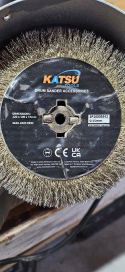

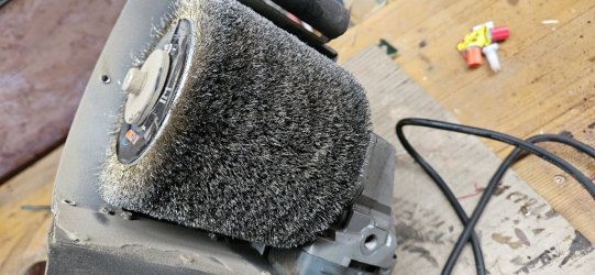

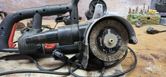

Ich hab von der Freundin einen billigen Chinaklon zu Weihnachten geschenkt bekommen und bin für die paar Male wo ich ihn verwendet habe Recht zufrieden. Minus weil die Maschine saumäßig schwer ist.
Habe damals nachgelesen das sich die Nylon Bürsten nicht wirklich unterscheiden und der Abtrag zu hoch ist.
Deshalb hab ich dann überall nach einer Bürste aus feinem Draht gesucht. 0.15mm Drahtstärke oder weniger, die "Messing" Bürste hatte ich schon - zu stark und unflexibel. Solche hab ich auch für die Bohrmaschine..
Da gab's tatsächlich ein paar Anbieter im Umland die sowas angeboten hatten, jedoch waren die Beschreibungen bzgl Spindelaufnahme meistens so ungenau, oder Verkauf nur an gewerbliche, so das ich mir letztendlich eine aus Asien hab schicken lassen. Hat dann auch nur ein Viertel vom Preis gekostet, 25EUR, was für so ein Versucherle in Ordnung war. Bei der Makita waren mir alleine schon die Bürsten zu teuer.
Abtrag ist immer noch sehr hoch, vielleicht auch dem Gewicht geschuldet, aber ab und an kommt die Maschine zum Einsatz.

Ich hab in meinen Apps geschaut aber nichts gefunden :emoji_frowning2:. Hat mir vielleicht doch jemand mit bestellt.. Vielleicht von Amazon?! Wire brush war mein Suchbegriff, 0.15mm.

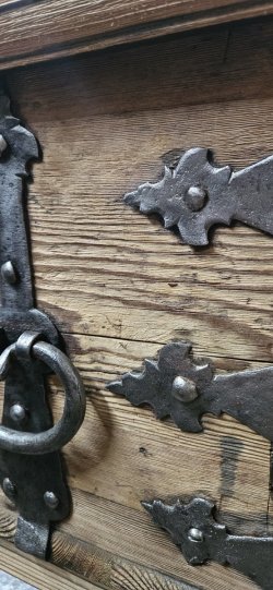

Ab und an bringe ich alte Möbel auf Vordermann, und dafür muss ich an die alte Oberfläche. Normalerweise mache ich das händisch mit Stahlwolle.
Improvisierte Stahlwollenhalter auf dem Schwingschleifer gingen aber alle in die Hose. Deswegen bei Bürste gelandet.
Oft benutzt hab ich die Maschine noch nicht. Kam zb bei einer Truhe zum Einsatz, leider aus Weichholz, aber wurde immerhin durch die Bürste ganz fein. Und die Beschläge wurden auch gleich sauber. Die groben Riefen kamen durch den Bosch Torso zustande, an manchen Roststellen der Beschläge hat's mir mit der feinen Bürste dann doch zulange gedauert.
Falls du eine mit 0.10mm Drahtstärke findest dann lass es uns wissen!
Für Flächen hab ich die Metabo Lackfräse, theoretisch..
