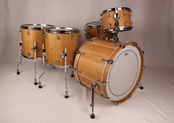

Ich baue ja Schlagzeuge (siehe Anhang) und auf diesem Gebiet konnte ich bisher keinen sonderlichen Unterschied zwischen Lackierung und Ölung feststellen. Zugegebenermaßen sind Schlagzeuge jetzt nicht das sensibelste Instrument.
Die meisten Flügel werden heutzutage jedoch hingegen unter einer dicken Schicht Polyesterlackierung gepackt. Das kann also nicht so schlimm sein. Meiner Erfahrung nach ist präzise Fertigung viel entscheidender. Die Lack- und Ölchichten sind in der Regel so dünn, dass die kaum eine Rolle spielen.
