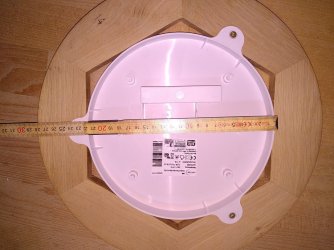

Der 'Patient' ist eine LED Leuchte mit Holzrand (von daher passt es auch wieder), die leider nach einigen Jahren nun Ausgefallen ist, bzw. flackert.
Am liebsten wäre mir einfach ein komplettes Ersatzpanel, allerdings würde ich solche Laschen benötigen um das am Ring (der auch das Lampenglas hält) festzuschrauben.

In den LED-Leuchten ist ein Netzteil integriert und dieses scheint defekt zu sein. Wenn die Leuchte zerstörungsfrei zu öffnen ist, kann man das Teil evtl. reparieren. (Elektroniker in der Familie, Bekanntschaft oder Repair-Cafe)
Mitglied 84226
I.d.R. ist das Netzteil defekt. Eigentlich zu 99%. Diese Panels bestehen eigentlich nur aus einem LED-Streifen, Stück Kabel und Netzteil.
Hab auch schon einige bei mir die ausgefallen sind bzw. zu Blinken angefangen haben ausgetauscht.

Ja das ganze ist demontierbar, Lötkolben wäre auch vorhanden, nur offensichtlich defekt sieht nix davon aus...

evtl. mal beim Hersteller der auf dem Typenschild steht nachfragen
Ja ich werde da morgen mal anrufen, laut Ersatzteilkatalog gibt es für die Lampe aber nichts, und das Handbuch sagt natürlich das übliche "LED Leuchtmittel nicht wechselbar", wobei das natürlich Humbug ist, das sind drei Holzschrauben (Kreuzschlitz) zu lösen und fertig ist die Sache. Die B-Ware Geschichte wäre natürlich etwas um schnell und kostengünstig Ersatz zu haben, trotzdem muss ich dann eine Komplette Lampe inkl. Lampenglas wegwerfen :emoji_cry:
Ich dachte mir halt das es das eventuell auch einzeln zu kaufen gibt, die werden vermutlich für ihre Lampe da keine Sonderanfertigung haben, die üblichen Suchbegriffe fördern aber natürlich unmengen an LED-Panels zu tage aber keine mit so Befestigungslaschen.
