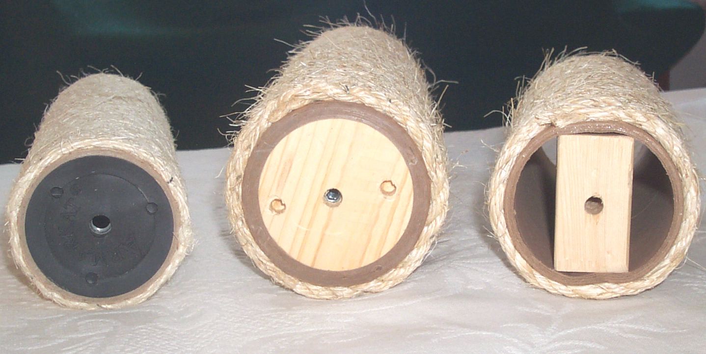

Frage an die Profis hier: Was sind die punktförmigen Markierungen an den Endkappen hier an den linken und mittleren Bild:
https://www.felinedesign.net/images/aff1_lg.jpg sind das Markierungen von Werkstück-Haltern und wie funktionieren die?
Im linken Bild sieht das nach Abdrücken der Auswerfer einer Kunststoff Spritzgussform aus. Sind aber sehr groß dafür. Aber auch zu flach für was anderes.
Die Mutter scheint eingegossen. Der Hersteller ist Armarkat. Scheint auch ein recht großer Anbieter zu sein, daher kann das mit der Spritzgussform schon hinhauen.
Im mittleren Bild müsste ich raten...
Falls die Mutter eingedreht wird könnten die Löcher auch zum fixieren der Scheibe dienen. Scheibe unter den Bohrständer ö.Ä. in eine Vorrichtung auflegen und die Rampa Muffe eindrehen.
Spritzguss würde ich hier aber ausschliessen, es sei denn die Stückzahlen gehen wirklich extrem hoch.
