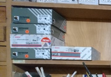

3m xtract cubitron 2 für den Excenterschleifer
Für Holz
Für Epoxidharz und Farben Indasa Rhynogrip White Line
Vor allem Körnungen unter 120. Höhere nur 3M.
8.376
Indasa weiß von Befestigungsfüchse für alles.
Bei dem Preis egal und das Gitterzeug 120 und 80 für den Mafellschwingschleifer.
