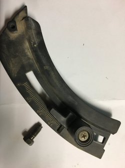

Ich habe auch u.a. auch die Atf 55, wie kann man da die Tiefe fixen?
Jetzt muss ich ehrlich sagen das ich sehr gespannt bin Johannes.
Ich weiß ja das du immer ein Ass im Ärmel hast :emoji_wink:
die ATF hat ja einen verstellbaren Tiefenanschlag mit einem Loch und dadurch kann man eine M8er Schraube mit Zapfen Schrauben, dann ist die Schnitttiefe fixiert.
An dieser Stelle dann "einmalig" an alle Mitlesende der Hinweis, dass hierdurch eine Sicherheitseinrichtung außer Kraft gesetzt wird und sich das dadurch steigende etwaige Risiko sich jeder selbt und eigenverantwortlich bewusst sein sollte.
