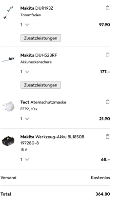

also nun bin ich doch nochmal ungeschwenkt und nehme doch eine Heckenschere. Sind eher 30m Hecke. und einige Sträucher
folgende Warenkörbe stehen zur Debatte:
also wenn ich die Atemschutzmaske raus rechne sind es für Makita 340.- und für Bosch 570.-, also 230 Unterschied.
Beides mal 2 Akkus dabei, bei Bosch 2 x 4ah, bei Makita 3ah (im Set mit der Schere) und 5ah separat
Heckenschere und Rasentrimmer sind von Bosch jeweils etwas stärker. Grösserer Trimmerumfang 33 vs. 26cm bzw. nice-to-have da effizienter, aber weniger schmal für enge Stellen. Heckenschere schneidet dickere Äste 2 vs 1.5cm - bei uns eher aktuell egal.
Sind es die 230.-Aufpreis wert?
Was meint ihr?
ps: hab einfach null Ahnung von den Geräten, brauche sie dringend und will weder zu klein/billig noch zu gross/teuer ausgeben.
