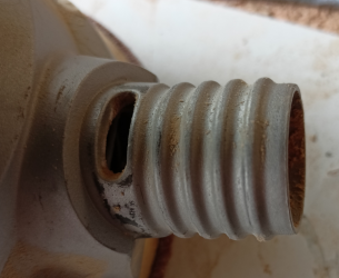

...eben noch einmal nachgesehen, es gibt sogar eine Vorlage in OSVac. Die scheint mir aber nicht so sinnvoll, weil die sicher nicht wirklich gut halten dürfte. Beim Bosch-eigenen Staubfänger (einen Schlauchadapter gibt's lt. Werkzeughändler nicht von Bosch) hält die Hülse nur durch eine fette Gummibeschichtung.
Das scheint mir hier besser gelöst. Zumindest, wenn im Rohr ein paar Noppen wären, denn der Anschlußstutzen hat gegenüber liegend eigentlich zwei Öffnungen... imho genau für diesen Zweck.

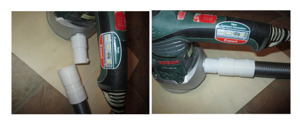

Wie soll die Lösung denn sein? Funktioniert einfach oder technisch reffiniert?
Also, wenn du dir mal die Bilder in #29 anschaust, dann wird der Verbinder nur von der Klemmpassung gehalten. Für andere Geräte habe zwar Bohrungen für Schrauben zum fixieren vorgesehen, aber nie benutzt. Auf allen meinen Handgeräten ist mir eine Klemmpassung noch nie abgegangen. Insofern würde ich es einfach mal probieren.

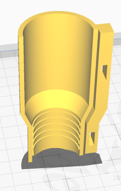

Die Teile habe ich mal runtergeladen und angesehen. Die Lösung hier ist natürlich charmant:

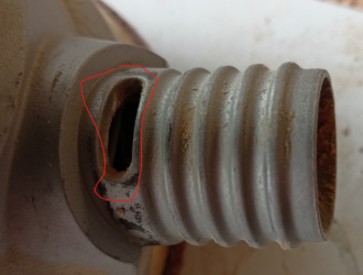

Wenn ich das richtig sehe und verstehe, gibt es von diesen Löchern zwei Stück und die sind dazu prädestiniert Falschluft zu saugen? Wobei letzteres sich sicher in Grenzen hält.
Man könnte den einfachen osVAC-Verbinder aufstecken und Spaxe reindrehen, sodass sie genau in die Löcher reingehen.
Etwas konstruieren, was da einrastet, kann da sicher auch, hat aber seine Tücken.

Ich sag' ja: die zweite Variante scheint mir besser. Ich war zu faul, mir extra etwas auf die Kiste zu zimmern, um da reinschauen zu können. Insofern hatte ich ein paar "Noppen" vermutet. Die Rillen tun es aber mindestens ebenso gut.
