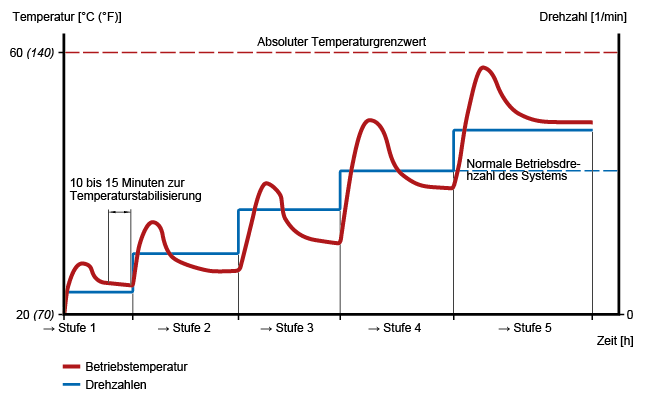

Wird seh schnell sehr heiß am unteren Lager.
4 Nuten mit nem 5 mm Fräser und nur 2 mm tief, etwa 20 cm lang. Habe ich mich
schon erschrocken, dass die Spannzange und der Fräser so warm wurden.
Zweiter Versuch, nach dem Abkühlen, einen Kreis mit gut 40 mm Radius.
Diesmal mit 8 mm Nutfräser wieder in 21 mm Birkenmultiplex.
Wie immer in 4 mm Schritten.
Habe dann an der Spannzange über 60 °C gemessen.
Mache ich das mit der OF1010 und dem gleichen Fräser, ist da nichtmal was Handwarm.
Nur oben am Motordeckel wird das Ding warm, wenn es mehr Schaffen muss.
Martin
tract
25. Oktober 2010
1.770
das Thema hatten wir auch schon mal bei einer Festool-Fräse.
Grundsätzlich ist es so, das Lager sich erstmal einlaufen müssen. In dieser Zeit wird überschüssiges Fett ein wenig heraus- / weggedrückt.
Dazu zwei Links:
Einlaufen fettgeschmierter Lager
(bezieht sich auf Genauigkeitslager, kann man aber vom Prinzip her auf andere übertragen - beachte unter "Standard-Einlaufverfahren" folgendes Diagramm *)
und noch
http://www.imkt.uni-hannover.de/upl...ibung_fettgeschmierter_Waelzlager-H._Baly.pdf
(viel Spaß beim Lesen :emoji_wink: )
*ich habe früher in der Industrie mal u.a. etwas 'kniffelige', größere Wälzlagerungen montiert, welche im 'Versuch', nach der Montage, auf Funktion - vor dem Einbau in die Maschine, bzw. Übergabe an den Kunden, getestet, bzw. 'eingefahren' wurden.
Auch hier wurde erst mit niedrigen Drehzahlen begonnen und immer Schwingungen und Temperatur dokumentiert. Diese Lager wurden per Hand gefüllt - und man konnte gut am Verhalten nachvollziehen, wie lange es gedauert hat, bis sich das Fett verteilt hat.
Natürlich auch möglich, daß in Deinem Fall eine Passung zu eng oder das verbaute Lager nicht o.k. ist.
Wenn Du jedoch nochmal probieren möchtest, dann die Fräse festspannen und mal einige Minuten auf niedriger Drehzahl laufen lassen, dann die nächste Stufe, usw. (s. Diagramm)
matchesder
19. Juli 2015
984
Aha, das ist inteeressant!
Ich dachte eher daran, dass das Lager zu viel Spiel hat und deshalb heiß läuft.
Weil ich, zugegeben nur mit Mühe, etwas Spiel feststellen konnte, was mir bei anderen nicht gelang..
Kann das aber natürlich nochmal versuchen, wenn ich das einfach mal etwas leer laufen lasse,
wie Du beschrieben hast.
