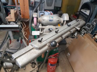

Vor einige Zeit habe ich mir eine Elu Hobelmesserschleifmaschine MHW 6 gekauft.
Brauche ich nicht dringend. Wollte ich aber haben und kommt aus dem "Schwabenländle"
Ich hatte die Maschine zerlegt und die Führungen gereinigt und entrostet.
Danach natürlich alles spielfrei eingestellt.
Jetzt ist mir aufgefallen das der Schiebeschlitten von einer Seite zur anderen um über 1mm schief läuft
Ist das normal?
Ich habe ja Schrauben am Schiebeschlitten wo ich den Messeranschlag einstellen kann.
Trotzdem wundert mich das.

Die Maschine sieht wenig genutzt aus
Ich hatte sie zerlegt um die angerosteten Führungen zu entrosten und zu schmieren.
Da sieht man überall noch die originalen Bearbeitungsspuren
Der Schiebeschlitten wurde auch ausgebaut und gereinigt.
Dann mit den Excenterlagern spielfrei eingestellt.
Deswegen wundert es mich ja...

Es kann dann ja eigentlich nur entweder davon kommen, dass die Führungsleiste schief auf dem Schlitten sitzt, oder das Messer schief auf auf dem Schlitten (wenn nicht der Schlitten schief ist). Die Position des Messers kann man über die Einstellschrauben hinten einstellen, oder? Müsste man nicht selbst, wenn der Schlitten schief sitzt, das mit den Einstellschrauben korrigieren können? Vielleicht verstehe ich auch noch nicht, in welche Richtung da was schief ist. Hab auch nur gerade in die Anleitung geguckt und die Maschine nicht selbst.

Im Prinzip ist nicht erforderlich dass die Messer auf 1/100tel parallel sein müssen. Die Enden sind ja immer auf der gleichen Seite. Habe seit Ewigkeiten keine Messer mehr selber geschliffen, bin mit meinem Schärfdienst voll zufrieden.
16.061
die Maschine ist prädestiniert dazu, in einem Stück transportiert einen heftigen Schlag
gegen den Schlitten zu bekommen. Oder er wurde demontiert und nicht exakt wieder angebaut.
Mit einer Messuhr beide Bewegungsebenen abfahren,
die Befestigungsschrauben einzeln lösen und versuchen die Positionen neu einzustellen.
Der Schlitten sitzt in einer geschliffenen/gefrästen halbrunden Führung um den Schleifwinkel einstellen zu können. Da kann man nur alles sauber reinigen und nichts einstellen.
Die "Zustellebene" ist in dem Fall meiner Meinung nach egal, da sie mit dem Problem nichts zu tun haben kann... wenn sie spielfrei eingestellt ist.
Verbogen kann ich mir auch nicht vorstellen.
Alu Druckguss bricht eher sehr leicht.

Ich kenne die Maschine nur von Bilder. Angeboten wird die recht häufig, hatte früher wahrscheinlich jeder Schreiner in der Werkstatt . Ich kenne nur meine keine Metabo Schleifmaschine. Wenn sich der Schlitten leicht verschieben lässt , dann kann es eigentlich nur an dem eingespannten Messer liegen, egal welcher Winkel eingestellt ist. Vieleicht mal beide Endpunkte vom Messer anfahren und auf gleichen Abstand einstellen ?
