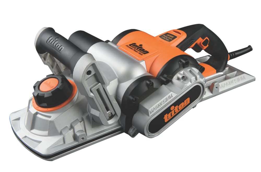

Hallo Zusammen!
wenn man als Hobbyholzwurm, selbst Bretter ordentlich abrichten und hobeln will, sieht man im Netz recht viele Angebote für günstige Abrichten/Dickenhobel. Schon ab ca.200 Euro bekommt man einen mit ca. 4.000-9.000 U/Min.
Z.B.:
Man könnte aber einen elektrischen Breithobel nehmen und ihn als Abrichte aufbocken.
Ich hab mal geschaut und mir sind die Hobel von Triton (TPL 180) und Makita (1806:emoji_sunglasses: ins Auge gesprungen.
ae235
Die haben ca. 15.000 U/min., 3 Messer und versprechen beste Oberflächengüte durch die hohe Drehzahl und Kompaktheit. Man kann sogar die Messerwelle durch eine Schleifwelle ersetzen.
Was denkt Ihr über dieses Thema? Jemand schon mal probiert?
Gruß, Alex

ich hatte mal den Makita zum Balken hobeln. Da ist er gut.
Stationär viel zu kurze Auflagefläche um halbwegs gute Ergebnisse zu erzielen.
Von der hohen Leerlaufdrehzahl lass dich nicht täuschen. Bei Nennlast geht die auf fast die Hälfte zurück.
Außerdem ist für die Planizität der gehobelten Fläche auch der Durchmesser der Hobelwelle entscheidend und der ist sehr gering.
Auch preislich sind diese Hobel gegenüber kleinen stationären Maschinen nicht attraktiv.

Danke, aber es klingt etwas zu pauschal. Z.B. im Vergleich:
Preis: ab. Ca. 300,- no-name -VS.- Ca. 300,- bekannte Marke
Leerlaufdrehzahl: Einsteigerabrichte 5000 U/Min. -VS.- Balkenhobel 15.000 U/Min!.
Wellendurchmesser: Sind fast identisch mit ca. 60-70mm (auch bei recht großen Abrichten)
Messeranzahl: Einsteigerabrichte 2 Stück HSS -VS.- Balkenhobel 3 Stück HSS!
Leistung brutto.: ca. 1500kW -VS.- ca. 1500 kW
Abrichttisch: ca. 1000mm -VS.- ca.550 mm (lässt sich aber relativ einfach verlängern (z.B, Siebdruckplatte..))
Vielleicht doch ein unentdeckter Potential drin?

sicher hat keiner der angedachten Hobel 1500 KW, dazu bräuchte es einen Lokdiesel oder kleinen Schiffsdiesel als Antrieb:emoji_slight_smile:
Die kleinen Hobelmaschinen mit typisch 260mm Hobelbreite haben Induktionsantriebe mit Leistungsabgaben 2-3KW, aus vielerlei Gründen haben die ein viel höheres Drehmoment als die Universalantriebe in Handhobelmaschinen.
Gruß Dietrich
nein, da ist kein unentdecktes Potential drin.
Wie gesagt, zum Balkenhobeln gut und dafür sind die Teile auch gemacht.
Aber berichte gerne, wenn du dir ne Tischverlängerung gebastelt hast,
wie man so 1,5 m Leisten abrichten kann.
Ingo

Eine Abrichte sollte einen großen schwern Tisch haben um vernünftig damit zu arbeiten. Auch der Wellendurchmesser ist etwas klein ca. 120 wäre gut. Und lass dich nicht von den hohen Drehzahlen täuschen eine Abrichte braucht eher einen Motor mit genug Kraft.
