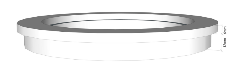

hat jemand die ORIGINAL Einsetzringe und kann mir da die genauen Maße abmessen? Das sind meines wissens ja 2 Ringe die einzeln oder zusammen genutzt werden können :emoji_slight_smile:
Gerne auch mit Bildern! Würde gerne sehen ob der eine Ring so nen Haltenupsi auf der Unterseite hat.
Habe mir vor kurzem eine TF900 gekauft, die waren aber nicht dabei. Würde sie mir gerne selber aus Holz machen oder drehen lassen...

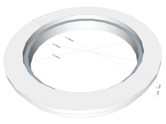

...ist ja imho ziemlich wirtschaftlicher Unsinn, sich aus 160er Alurundmaterial zwei Ringe drehen zu lassen und dabei den allergrößten Teil des Materials in Späne zu verwandeln. Für eine Maschine, die dennoch nur eine EB TF900 bleibt.
Aber es hat eh vorhin angefangen zu regnen... und Ostern ist ja auch bald.
Ich hab' die Maße jetzt nur schnell mit dem Meßschieber von den 3D-gedruckten Ringen abgenommen. Die sind alles andere als genau, selbst die gemessenen Durchmesser entsprechen jetzt nicht gerade einer idealen Kreisform. :emoji_wink:
Maße für den inneren Ring solltest Du Dir da ja selbst ableiten können, den scribble ich jetzt nicht auch noch.
Dessen innerer Durchmesser liegt dann bei 65 Millimetern.

Danke für die Maße.
Ob da die hälfte des Materials im Müll landet ist mir egal.
Der Verkäufer der TF900 meinte er macht mir die noch.
Was ihn das letztendlich kostet ist mir egal :emoji_wink:

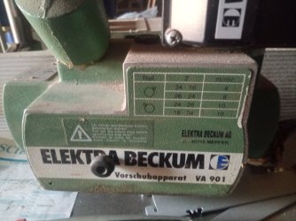

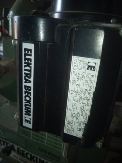

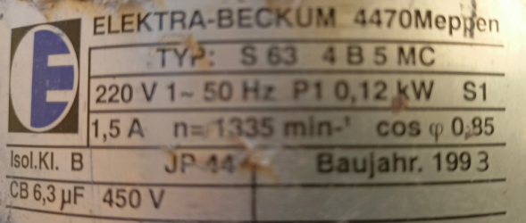

Moin, die Maße von den Ringen hast du jetzt, ein Foto vom Typenschild eines EB Vorschubes kann ich dir schicken, wer auch immer als Hersteller dahinter steckt.
Grüße Micha

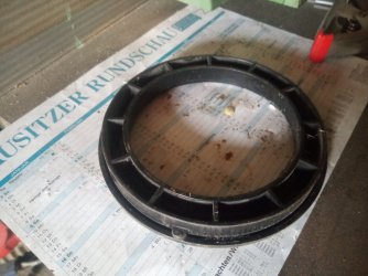

Hier ist am original Einlegering der nupsi gegen verdrehen zu sehen.
Die gehen saugend rein, da brauchte es das eigentlich nicht.
So sieht der original Vorschub aus.
Er vollbringt mit seinen 140 watt keine Wunder, hat mir aber schon bei mehreren 100 lfm Dielen wertvolle Dienste erwiesen.
