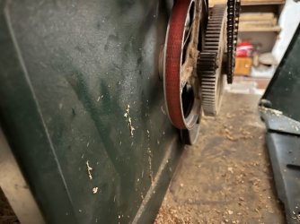

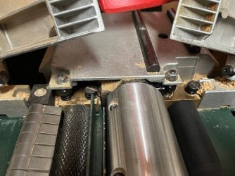

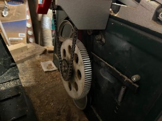

Ich stehe gerade vor einem kleinen Problem bei der ADH 1626 von meinem Vater.
Der Vorschub mag nicht so wirklich wie er soll. Bei ganz leichter spannabnahme gehts so weit. Welche Möglichkeiten hab ich an der Maschine. Anbressdruck vergrößern oder verkleinern? Geht’s das überhaupt?
Vielen Dank und Grüße
Wolfgang

hallo, ich hatte dass Problem auch mal bei meiner HC 260. Ich vermute dass der rote Gummiriemen erneuert werden sollte.
Dieser wird von der Messerwelle angetrieben welche nur einen kleinen Antriebsdurchmesser hat... da hatte er keinen Gripp mehr und blieb bei laufender Maschine einfach stehen.
Grüsse Herbert

Ja, Silbergleit hab ich gestern ganz frisch aufgebracht. Riemen wäre auch so meine Vermutung. Aber gibts die noch? Kennt jemand evtl das Längenmaß des Riemen?
Kann man den Anpressedruck den überhaupt verstellen?
Grüße Wolfgang

hobel doch einfach etwas und lass den deckel hinten offen... dann siehst du gleich ob der Antrieb stehen bleibt. Falls nicht, dann hat wohl die Einzugswalze zu wenig Gripp. Ob man da was einstellen kann weiss ich nicht.
Riemen gibt es schon noch - google mal
Grüsse Herbert

Der Antrieb stockt dann etwas wenn die Spandicke größer wird. Daher vermute ich den Flachriemen oder auch den anpressdruck der Walze /n

auf Bild 1 sieht es so aus als könnt man den Federdruck einstellen
die schwarze Mutter nach unten sollte den Federweg verkürzen ggf. hat die Schlitzschraube den selben zweck
Wichtig: Anzahl der Umdrehungen mitzählen damit die Wiederherstellung der ursprüngliche Einstellung möglich ist.
Ohne Anleitung würde ich da nicht rumstellen ggf. bei Metabo nachfragen wieviel Vorspannung die Feder haben soll

Messer gestern neue drauf gemacht, Silbergleit auf die Arbeitstische und anschlag. Flutsch schon mal gut beim abrichten. Dickenhobel stelle ich immer recht wenig ein. Aber stockt halt etwas. Werde mal mit Metabo Kontakt aufnehmen

Hatte das gleiche problem. Siehe meinen Beitrag
Vorschub Dickenhobel ADH1626 funktioniert nicht
Am besten wendest Du dich an Clemens, der kennt jemanden der vielleicht noch ein Lager für dich über hat.
Ich habe die Abdeckung , das Lager und die Riemenführung abgenommen. Dort wo die Verbindung zum Vorschub ist, habe ich eine Tellerfeder statt der dünnen "Unterlegscheibe ?" eingelegt. Ging paar mal gut, bis das Lager ankam. Nach dem Tausch des Lagers läuft alles prima.
