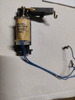

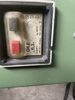

Liebe Foren-Mitglieder,
ich bin auf der Suche nach einem Ersatzteil für meine HC260, konnte es einzeln bisher aber leider nicht finden.

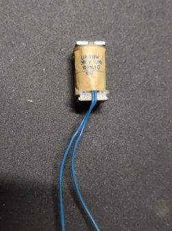

Es handelt sich um eine Spule im Ein-/Ausschalter.
Ein Foto vom Schalter bzw. der Spule hänge ich mal an.

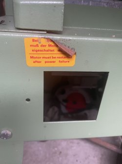

Ich kann die Maschine nicht mehr einschalten und vermute, dass das an der Spule liegt, da diese einen haptischen Widerstand auf den Einschalter legt, der aktuell nicht mehr da ist, obwohl alle Phasen anliegen und Strom im Gehäuse ankommt.
Falls jemand weiß, ob bzw. woher man diese Spule bekommt, wäre ich froh über eine Info.
Bei einem Instandsetzer für alle EB-Maschinen habe ich mich schon erkundigt und er hat leider lediglich komplett neue Schalter anzubieten, nicht aber diese einzelne Spule.

Das ist ein normaler Motorschutzschalter, der so wahrscheinlich auch nicht original von EB verbaut wurde.
Aber, selbst wenn er in der Produktgeschichte der diversen HC260 irgendwann einmal von EB verbaut worden wäre, war der zugekauft. Ein Einzelteil wirst Du also nie als "Elektra-Beckum-Ersatzteil" finden.
Ein Motorschutzschalter ist auch nichts, was vorgesehen wäre, von Laien - oder überhaupt - repariert zu werden.
Also, kauf einen neuen Schalter. Ein ordinärer Motorschutzschalter in dieser Größenordnung kostet so etwas 30-60 Euro.
Dann hättest Du (es sei denn, der Motorschutzschalter ist an Deiner Maschine zusätzlich zum eigentlichen Schalter verbaut) aber immer noch keinen vorgeschriebenen und sinnvollen Schutz vor unbeabsichtigten Wiederanlauf.
Bei Klinger und Born oder Kahlhorn beispielsweise solltest Du fündig werden, einen ordentlichen Ersatz zu finden.

Das dürfte so nie original gewesen sein. Denn während man Nullspannungsauslösung an Absaugungen etc. zurecht komisch finden kann, ist das bei einem kleinen ADH sicher nicht die schlechteste Idee.

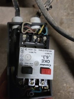

Moin zusammen, ich hatte gerade ein ähnliches Problem @zoos21
diesen Rat gab mir ein Elektromeister:
Zitat:
"Du brauchst unbedingt einen solchen Schalter wie du ihn jetzt hast also mit Unterspannungsauslösung. Nennstrom muss zum Motor passen. Der ist in Stern geschaltet also ist der Strom im Aussenleiter 1,73 mal höher als auf dem Typenschild angegeben. Da steht I Strang, aber der Strom im Aussenleiter ist halt Wurzel3 mal I Strang.
Dann muss der Schalter die Last auch schalten können also Gebrauchskategorie AC-3 haben.
Dann brauchst du einen Motorschutz, der muss zum Motor passen, dazu brauchst du I um den passend einzustellen. Wie oben beschrieben.
Das Teil sollte dann VDE zugelassen sein. Wird dadurch nicht billiger aber muss.
Normiert braucht die Maschine nun auch nen FI also einen PRCD P für Portable, auch wenn es fest stehend verbaut ist. Der muss dann auch passend sein, ausreichen wird einer Typ B für Wechsel und pulsierend Gleich mit Nennstrom wie Motor / Stecker also wohl 16A 3~
Nimmst zB so nen Schalter mit Pilz:
https://www.ebay.de/itm/172876…ng_action=view_item&gQT=1
Und so nen FI/PRCD:
https://www.ebay.de/itm/166986…Yktd8HjWnkfkaAnMAEALw_wcB
Dann sollte alles richtig sein."
Zitatende

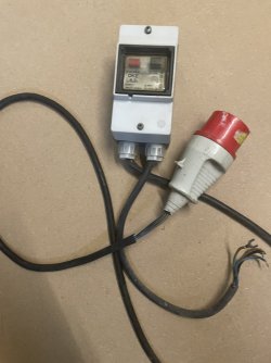

Bei meiner HC 260 - M wurde das so gelöst, wie im Bild zu sehen. VDE Prüfung steht noch an. Mit dem alten Schalter wäre das jetzt schwierig. Ein Notaus ist da ja nicht drin. Bin aber selbst kein Elektriker und solche Arbeiten dürfen nur von Fachpersonal ausgeführt werden.
EDIT: Meine 16 A Steckdose liegt hinter einem FI, weshalb ein FI/PRCD bei mir nicht zusätzlich verbaut wurde. Sollte ich dioe Maschine mal verkaufen, werden ich den Käufer im Kaufvertrag darauf hinweisen.
EDIT II: und trotz aufgeheizter Diskussion: Der originale Schutzschalter ist kein normaler von der Stange und der war damals schon nicht ganz billig. Das hat der E-Meister im Zitat erklärt. Die defekte Spule sorgt hier dafür, dass nach Stromtrennung der Motor nicht wieder anläuft.
Beim mir war übrigens nicht der Schalter defekt, vielmehr die Kabel verrottet. Gummi abgefallen, s.d. die Adern frei lagen.

Der Condor OKE 6,3 wurde seinerzeit Original von EB verbaut. Ein Schalter mit Unterspannungsauflösung + Motorschutzschalter in einem. Ich würde @zoos21 jedenfalls empfehlen, den Austausch von einem autorisierten Fachmann ausführen zu lassen. Ein falscher Schalter kann den Motor kosten.

Ähm, wo genau sollen die pulsierenden Gleichfehlerströme, die ein Typ B RCD im Gegensatz zum Typ A detektieren kann, in einer Maschine herkommen, die lediglich einen Drehstrommotor enthält?
:emoji_joy:
PRCD? Wozu? Und wo?
Der in der gezeigten Kiste steckende normale Typ-A-RCD chinesischer Provenienz ohne VDE-Segen?
Ein PRCD-S ist nicht notwendig, nicht vorgeschrieben und oft nicht einmal sinnvoll. Aber wenigstens teuer.

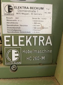

Wann die HC 260 M von EB eingeführt wurde, kann ich nicht sagen. Meine ist Baujahr 1987. Ich habe diese 2004 aus erster Hand aus einem Privathaushalt erworben. Von einer grüößeren Instandsetzung wurde da nicht gesprochen. Das ist aber auch nebensächlich
Diese Maschine hat keine Motorbremse, was auch bei anderen Maschinen der 1. Gen. so sein soll. Ich habe jetzt den Austausch des Condor OKE 6,3 vornehmen lassen, nicht weil dieser defekt war sondern sich die Original Verkabelung in ihre Einzelteile zerlegt hatte. Die Gummiummantelung löste sich auf, wahrscheinlich kein hochwertiges Material gewesen was von EB da verbaut wurde. Beim Öffnen des Schutzschalters stellte sich heraus, dass die vom TE gezeigte Spule schon recht angeschmort aussah. Da der Schalter keinen Notausknopf hatte wollte ich da alles auf den neuesten Stand bringen.
Ein PRCD war bei mir nicht nötig und die Diskussion darüber halte ich für untunlich. Da ich kein Elektriker bin, will ich mich auf die Hinweise von @fahe auch nicht weiter einlassen und auf seine Anspielungen in Sachen Halluzinantionen kann sich ja jeder Leser hier seinen Reim machen.

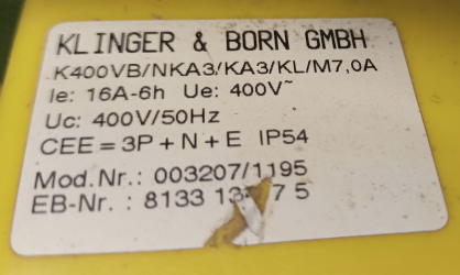

kann es sein das bei deiner Maschine ein solcher Schalter neben der Abdeckung für den Zahnriemen verbaut wurde? @fahe

Bei mir war der originale Condor OKE jedenfalls an deiser Stelle unterhalb des Einlasses für den Dickenhobel plaziert und ich weiß nicht ob es da ein passendes Modell von Klinger & Born gegeben hat.
Noch ein Bild zu den Innereien mit der angschmorten Spule. Vielleicht hätte die noch lange gehalten, keine Ahnung. Die Kabel wechseln ist auch Arbeitszeit. Nun ist alles korrekt. Vielleicht hätte ich eine Schalter mit Moterbremse bekommen können, teuer genug war der jetzt von Klinger & Born verbaute Schalter-Stecker-Kombinat K3000/7,5kW/3Ph-400V/Not-Halt.
