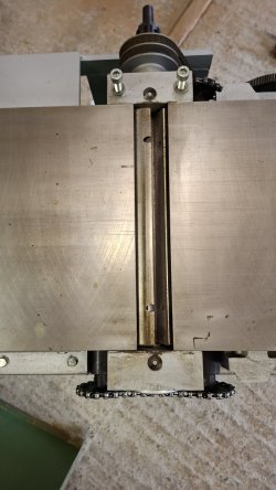

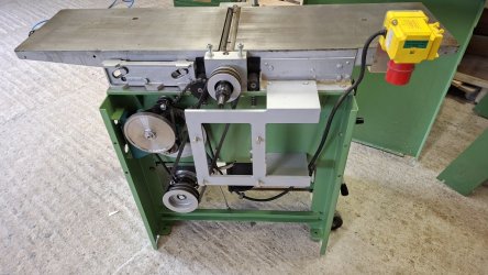

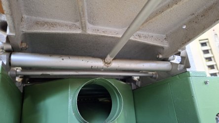

mittlerweile habe ich die Maschine auch einmal aufgemacht & gereinigt.
Mir sind oben neben der Messerwelle zwei Schmiernippel aufgefallen, diese würde ich gerne abschmieren.
Meint ihr normales Mehrzweckfett ist hier ausreichend. Es gibt in der BA leider keinen Schmierplan o.ä.

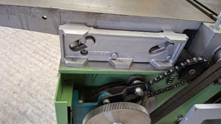

Außerdem habe ich, als ich die Flucht der Tische kontrolliert habe (langes Richtscheit) bemerkt, dass der Abgabetisch leicht zum Handrad für die Verstellung der Spanabnahme hin abfällt.
Die Führungen für diesen Tisch lassen m.M.n. aber kein wirkliches Verstellen zu. Sie laufen in der Schrägen Führung und sind "Innen" nur durch eine Mutter gekontert.
Hat jemand Tipps zum einstellen?
Wenn ich die Messer morgen vom Schleifen abgeholt und eingebaut habe, kann ich evtl. mehr zum Hobelergebnis bzw. zur Genauigkeit sagen.
