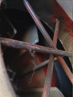

...so sieht das bei mir aus.
Und nein, ich hab' nicht extra fürs Bildchen mit dem Hämmerchen die Ecken der beiden Flügel - des ja doch ziemlich massiven - Rades bearbeitet. :emoji_wink:
Ich müsste aber auch zu Flex oder Eisensäge greifen, wenn ich den Schutz davor loswerden wollte.
