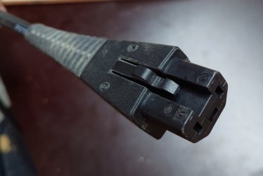

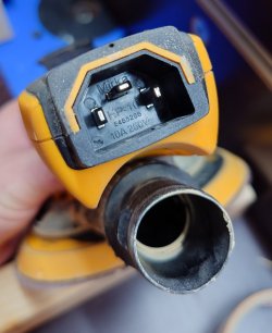

Den Stecker bekommt man einzeln, das Gegenstück scheint immer fest im Gehäuse integriert zu sein. Die Form ist aber so gewählt dass ein gewisser Staubschutz da ist, vielleicht auch nur so geformt dass es aus einem Guss aussieht wenn es eingesteckt ist. Eine eine IP-Klasse 44 oder mehr glaube ich nicht dass es bekommen würde.
Ist auch nur mit 10A markiert, die meisten Anschlusskabel an solchen Geräten haben ja nur 0,75-1 mm². Aber man muss sich sicher sein dass das Gerät nicht mehr zieht, Einschaltströme können sehr hoch sein. Als universell für alle Maschinen ist es nicht anzusehen, da ist der Einwand schon richtig.
Das V-Lock System von Schurter sieht ja im Prinzip gut aus, aber es gibt keine weiblichen Stecker für Kabelmontage. Dem Namen nach wurden diese Stecker eben als Gerätestecker entworfen. PowerCon wurde anfangs als Alternative für den roadtauglichen Bereich entwickelt und man hat wohl die Anwendungsfälle kopiert.
Festool scheint in der Mitte eigentlich auch eine Art Gerätestecker zu haben, von der Form ein Mix aus C3 und C7 und dreht das Gehäuse zur Verriegelung. Bei PowerCon wird der ganze Stecker eingedreht.

nur dass der Stecker von Mirka eben kein Kaltgerätestecker ist, das ist irgendetwas Proprietäres.......
Bei Kaltgeräte "steht" auch der mittlere Pol..... Ist wie so oft, nur weil es fast genauso ausschaut ist es nicht genauso gut :emoji_wink:

mein Reden. Wenn der Schleifer deutlich unter 10 A braucht, was auch so sein wird, dann ist das OK.
Ich frag mich dann halt, wozu es elektrotechnische Regeln gibt. Kann man Regeln nicht einfach mal akzeptieren und anwenden? Muss man sich, insbesondere als elektrotechnischer Laie, über alles eigenmächtig hinwegsetzen mit der festen Überzeugung, dass das alles Quatsch und Blödsinn ist und man es selbst eh viel besser weiß?
Auch frag ich mich, warum man immer der Doofe ist, wenn man auf Gefahren und Einschränkungen hinweist, die dem Laien vielleicht (offensichtlich) so nicht bekannt sind.
Das Überlast das 1,45-fache des Nennstroms bedeuten kann, der bis zu einer Stunde ansteht, bevor der thermische Auslöser eines LS-Schalters anspricht ist Dir bekannt? Und jetzt rechne bitte mal 16 A x 1,45 und überlege, um wieviel Prozent das Ergebnis 10 A übersteigt.

Nun gut. Ich habs zwar schonmal geschrieben, aber für Dich gern nochmal: Bei den Anwendungen, wo C13 und C14 verbaut ist, ist per Definition im Gerät eine Schutzeinrichtung, die dafür sorgt, dass der Strom betriebsmäßig nicht über 10 Ampere ansteigt. Werden nämlich zwei Sicherungen in Reihe geschaltet (LS-Schalter in der UV und geräteseitige Überstromschutzeinrichtung), ist die kleinere das schwächste Glied in der Kette und wirkt strombegrenzend.
Das schreiben die Normen für alle Geräte vor, die eine Kaltgerätebuchse haben. Wenn Du nun eine Buchse in ein beliebigen anderes Gerät einbaust, gibt es diesen Schutz nicht.
DAS ist der Unterschied. Jetzt klar, was das Problem ist? Mal ohne Schaum vor´m Mund?
