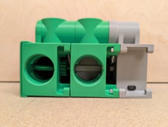

  • Ein Motor für alles: Vergiss Systeme, bei denen jede popelige Klappe einen eigenen, teuren Servo und ewig lange Kabelbäume braucht. Mein System nutzt einen zentralen Antrieb, der modular bis zu 8 Gates mechanisch steuert. Neue Maschine gekauft? Einfach das nächste gedruckte Gate anstecken.
  • DN50 + OSVac: Das Ganze ist kompromisslos für 50mm HT-Rohre konzipiert und (natürlich) zu 100 % OSVac-kompatibel. Die Adapter-Hölle hat ein Ende.

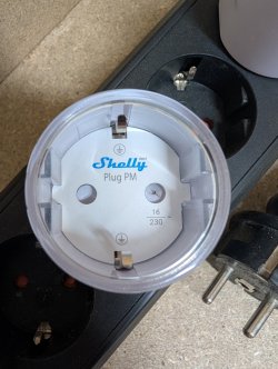

  • Smarte Automatisierung: Kreissäge an -> das System registriert das (komplett kabellos über handelsübliche Shelly-Plugs) -> das richtige Gate reißt auf -> der Sauger startet. Wenn die Maschine ausgeht, schließt das Gate nach einem programmierbaren Nachlauf.
  • Kein 230V-Roulette & kein Löten: Das komplette System läuft auf sicherer Kleinspannung (5V). Alles wird einfach mit Wago-Klemmen zusammengesteckt. Der Lötkolben bleibt im Schrank.

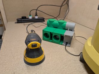

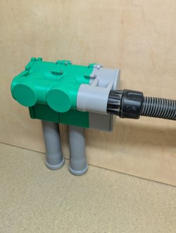

Auf den Fotos seht ihr rechts die graue Motoreinheit mit DN50 Abgang zum Sauger. Die grünen "Boxen" sind die eigentlichen Blastgates und können einfach erweitert werden. Die Motoreinheit kann dabei bis zu 8 Gates steuern.

Sehr ungünstiger 90° Winkel für die Absaugung.

da hast du ja ordentlich Entwicklungsarbeit geleistet. Nur schade, dass du dich nicht mit den Grundlagen der Luftführung befasst hast. Ein Großteil der Absaugleistung wird in deinen Winkeln vernichtet.
Bei dem Setup (Werkstattsauger mit hohem Unterdruck, 50mm HT-Rohr) bringt dir der Wechsel von einem stumpfen 90-Grad-Abzweig auf aerodynamisch wertvolle 45 Grad in der Praxis vielleicht 10 bis maximal 15 Prozent mehr realen Luftdurchsatz am Werkzeug.
Ein normaler Werkstattsauger erzwingt seine Leistung durch brutalen Unterdruck, nicht durch freies Fließen wie bei großen industriellen Anlagen. Der wahre Flaschenhals in der heimischen Werkstatt ist nicht das 90-Grad-Gate, sondern der ewig zugesetzte Faltenfilter, die drei Meter langen geriffelten Schläuche und die lächerlich engen 35mm-Absaugstutzen der Handgeräte.
