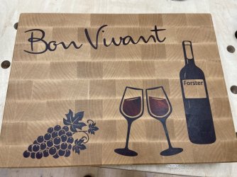

Hallo.
habe selbst schon einige solcher schneidbretter mit einlegearbeiten gemacht. Entgegen mancher posts hier sind natürlich auch scharfe kante möglich. Gefräst wird mit einem sehr spitzen torus fräser mit 8 grad wandkonik. Der rest mit nutfräser ausgenommen
Fräser
als programm verwende ich V carve
das motiv ist wirklich sehr filigran Und auf längsholz schlecht umsetzbar, da reist alles aus da zu dünn, wenn dann nur mit stehenden fasern also hirnholz.
hier mal ein beispiel. An den blättern der Weintrauben sieht man dass man sehr fein fräsen kann, allerdings sehr grenzwertig was stabilität angeht.
was den aufwand angeht, kommt auch drauf an ob verschiedene hölzer verwendet werden sollen. Aber 4 - 5 std bei passender datei.

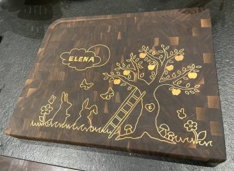

hier noch ein beispiel ab welcher stärke so ein einsatz auch belastbar ist. so ist es regelmäßig im einsatz.

@Forster - Wie müssen die Motivdateien aufbereitet werden in Bezug auf den Mindestdurchmesser, oder macht das die Frässoftware.
Auch nahezu spitze konischen Nadelfräser brauchen ja einen leicht größeren Durchmesser wenn er senkrecht eintaucht?
Der von dir verlinkte hat R0,5 an der Spitze, aber da taucht er ja noch nicht ein. Bei 5mm eintauchen wären es ca R1?
Wie tief hast du bei deinen Brettern gefräst?
R1 ist ja quasi scharfkantig, aber muss man das in der Vektor-Datei berücksichtigen?

Womit sind die Konturen gefüllt?
