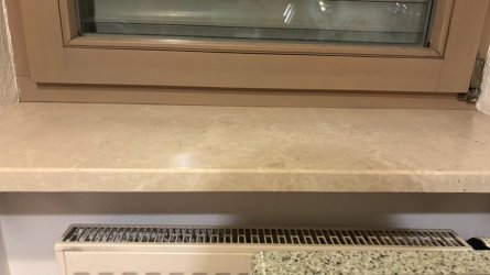

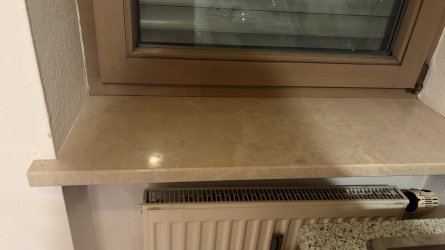

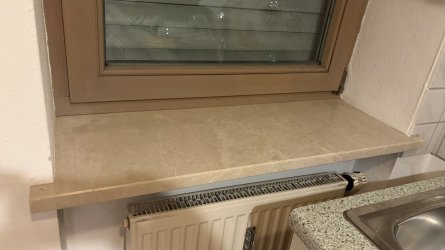

Wie kann man so ein eingeputztes Fensterbrett entfernen? Und ist das Fenster darüber „problematisch“?
TobiBS
13. Januar 2021
2.053
Stuttgart
Also bei uns konnte man das Fensterbrett links und rechts aus dem Putz stemmen und dann mit einem Spachtel unten den Kleber aufschneiden/stechen. Dann konnte man es nach vorne herausziehen.
Am Fenster sollte da eigtl. nichts geklebt sein.
8.369
für mich sieht es so aus, dass das
Fensterbrett tatsächlich nur eingeputzt ist. Wenn man möglichst wenig kaputt machen will, wäre es sinnvoll beidseitig oben und unten mit einem Multitool (Beispiel: https://www.ebay.de/itm/406588739495 ) waagerecht einzuschneiden. Eventuell ist es dann noch notwendig mit einem langen Steinbohrer rechts und links neben der Fensterbank reinzubohren. Zum Fenster sollte eigentlich nur etwas Dämmmaterial sein und das Fenster ist ein, von der Fensterbank, unabhängiges Bauteil.
MarcBerlin
12. April 2022
1.057
Irgend etwas muss zerstört werden. Aber auf keinen Fall das Fenster. Die Fensterbank ist einfach nur in den "Fensterbankfalz" geschoben, den Fenster genau dafür aufweisen. Wie oben erwähnt, klebt schlimmstenfalls eine Fugenmasse die beiden etwas zusammen.
Fensterbank oder der umgebende Putz müssen dagegen Federn lassen. Da man selbst bei Zerstörung der FB den Putz in Mitleidenschaft ziehen wird, wäre wohl das Sinnvollste, gleich frei zu stemmen. Am besten von unten, bis die FB ein Stück nach unten und dann nach vorne raus kann.
