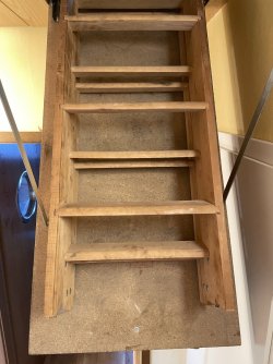

Wie immer im Leben kann es helfen, mit offenen Augen durch die Welt zu gehen. Z. B. kann man sich so eine Dachboden-Einschubleiter mal genauer ansehen.
