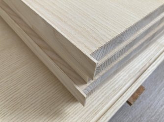

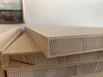

Dann hab ich rausgefunden, dass ich, über einen kleinen Umweg, beim lokalen Holzhändler 5-lagige Tischlerplatten und die passenden Massivholzumleimer bekommen kann. Dafür brauchte ich “nur” eine passende Zuschnitt-Möglichkeit.

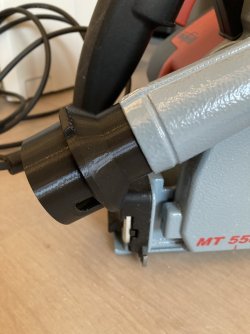

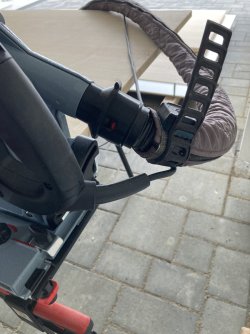

Also nach Recherche hier im Forum, ein wenig Glück im Timing (Fan-Aktion) und wichtigem Input von @heiko-rech die Mafell MT55 geholt, samt 1,6 m Schiene. Dazu noch über Kleinanzeigen eine 1,1 m Schiene und einen passenden Verbinder von Bosch geholt. @Tokoloshe war dann noch so freundlich, mir für die Säge einen passenden Adapter zu drucken dass ich mein vorhandenes Click and Clean Absaugsytem direkt und fest anschließen kann.

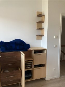

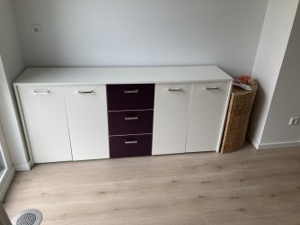

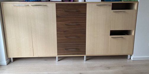

ein Ersatz für die Weiss-Lila Kommode im Schlafzimmer, welche die Nische komplett ausfüllt und mehr Stauraum bietet als die alte, zudem wollte ich den Wäschekorb mit integrieren.
Als Holz haben wir (lies die Chefin und ich) uns auf Esche festgelegt, mit Blenden aus Nuss für die Schubkästen.

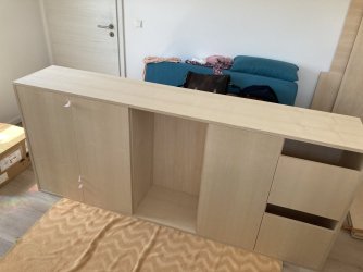

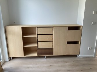

Die Kommode sollte 2,17 m breit werden (wie die Nische, mit rechts und links je 1 cm Luft) und ohne Füße 90 cm hoch. Mittig vier Schubladen, links einen Doppeltür mit zwei Einlegeböden, rechts ein schmales Fach mit zwei Böden und ganz rechts zwei Fächer mit “halbhohen“ Türen für Wäschekörbe.

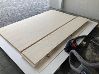

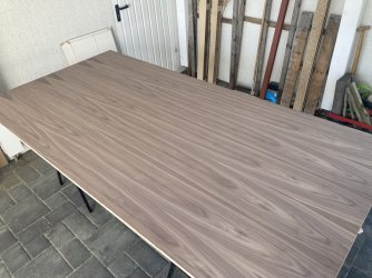

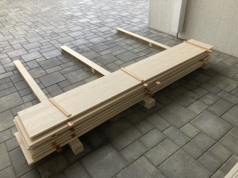

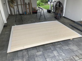

Nachdem ich mir einen passenden Schnittplan überlegt habe und die insgesamt 5 Platten (3x Esche, 1x Nuss und 1x Rückwand, auch Furniert mit Esche) geliefert waren ging es an den Zuschnitt.

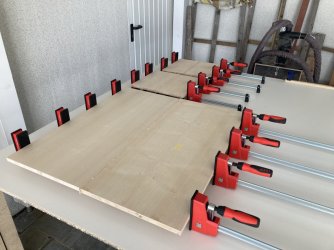

Der lief ohne größere Probleme, beim Bekannten dann war ich glücklich über die mittlerweile ausreichend vielen Korpuszwingen sowie die frisch geschärften Bündigfräser zum anschließenden planarisieren (heisst das so?). Die ersten paar Planfräsungen habe ich mit einer Vorrichtung für die kleine Makita gefräst. Das geht bei den großen Teilen gut. Alle späteren Teile (selbst Türen) habe ich über den Frästisch geschoben, ging für mich deutlich besser zu Händeln und fühlte sich sicherer an.
Ich habe aber nur die Kanten belegt, welche später sichtbar sind, deswegen bleiben doch eine ganze Menge frei. Und ich habe so bekanntet dass immer die Hauptsichtseite durchgehend ist. Bei einer Blende als die obere, beim Boden-Deckel die vordere.

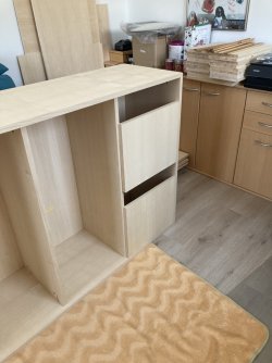

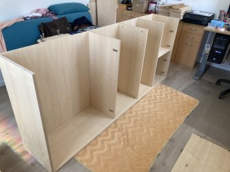

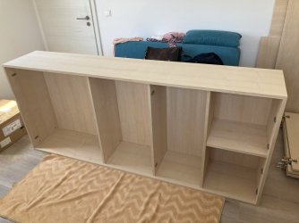

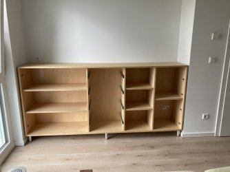

Da ich in der Größe das Möbel zerlegbar haben wollte, habe ich für die Seiten/Mittelteile als Verbinder oben und unten je zwei Excenter genommen, dass hat ziemlich gut funktioniert. Zusätzlich hab ich jeweils einen 8er Dübel eingesetzt. Ob’s den gebraucht hatte weiß ich aber nicht.

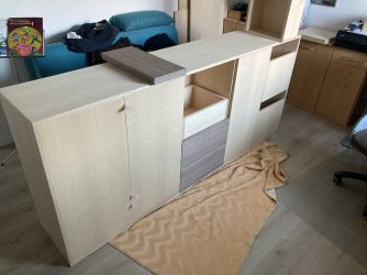

Alles alles gebohrt war, hab ich die Kommode (zum Glück) einmal vor dem Ölen und dem finalen zusammenleimen der Schubkästen zusammengesetzt. Ich hab irgendwo einen Ungenauigkeit von ca 1 mm reinbekommen (was ich absolut in Ordnung finde), welche ich dann in der Breite der Schubladen noch abnehmen musste.
Die Schubladen hab ich mit eingenutetem Boden und kürzeren Hinterstück gebaut, sodass der Boden bei Bedarf austauschbar ist. Verleimt sind die mit zwei Lamellos, das ging super.
