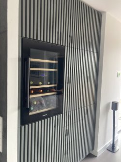

Hallo Forum,
hier mal ein aktuelles Projekt welches ich diese Woche eingebaut habe. Fronten in MDF 16 mm mit Leisten aus Fichte 24/24mm im Abstand von 20mm. Weitwinkel Topfbänder Sensys 165 Grad mit Öffnungswinkelbegrenzer.
Grüße Theo

Servus,
wie hast du die Leisten an den Fronten befestigt?
Schaut ja sehr sauber aus.
Die Griffe find ich auch gut.
Nur die Farbe gefällt mir persönlich nicht besonders. Geschmäcker.....

Schick!
Stelle mir das ja kniffelig vor, die Topfscharniere so auszusuchen, platzieren und einzustellen, dass die dicken Türen (16+24mm) beim Öffnen nicht mit dem Nachbarn kollidieren. War es das? Oder ist das Profiroutine?
20.898
Trick 17 bei der Planung. Leisten etwas dünner als Breit und im Bereich des Drehpunktes darf keine Leiste sein. Passende Bänder. Dann ist das nicht mehr Arbeit als normale Topfbänder.

die Farbe sollte zur Sichtbetonwand passen, war Kundenwunsch.
Mit den Topfbändern habe ich eine Anschlagmuster gemacht und rumprobiert, so leicht wie @carsten ging das bei mir leider nicht:emoji_wink:
Für die Befestigung der Leisten habe ich mir viele Gedanken gemacht. Lamellos, Dübel ect. ,habe die dann einfach mit doppelseitigem Klebeband aufgeklebt welches auch für Glasleisten benutzt wird. Falls die Griffleisten sich lösen würde ich von hinten sauber verschrauben.
Grüße Theo

gefällt mir sehr gut, Respekt!!
kann natürlich verstehen dass bei der großen Anzahl an Leisten nach einem Verfahren gesucht wird, das zeitlich nicht ausartet. Bei Klebeband hätte ich für Langzeit aber Bedenken - Schrauben von hinten sind dann natürlich nicht optimal. Im ersten Schnellschuss hätte ich es wohl verklebt mit einem schnellabbindenden Leim. Lamellos, Domino usw sind tricky bei so kleinen Teilen, und schon ein kleiner vertikaler Versatz fällt ins Auge..

Hallo Hoosier,
die Leisten und MDF Platten sind zuerst lackiert und dann verklebt. Mit Leim kommt man nicht weiter. PU oder SM Polymer hätte auch funtkioniert. Dann muss man wieder fixieren oder Druck aufbauen. Klebeband ging fix und sauber. Ich musste eine Leiste wieder lösen- war sehr fest! Das Acrylat-Klebeband altert auch nicht so schnell.
4.326
ok, so große Leisten würde ich mich jetzt nicht trauen mit dem Zierleisten Montageband zu kleben aber vielleicht ist das verwendete besser.
Auf jeden Fall hab ich festgestellt das sich die Klebekraft deutlich verbessert wenn man das kurz zum "Nachdrücken" unter die Presse legt,
Hätte wahrscheinlich Nuten in die Fronten/Leisten gesägt und dann mt Federn aufgeleimt. Wobei das evtl. die Zugkräfte ungünstig beeinflusst da eine Dekorseite geschlitzt die andere nicht. Von daher ist Kleben vermutlich nicht die schlechteste Entscheidung.
