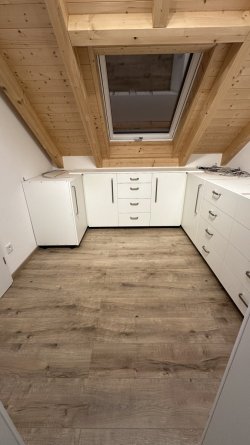

Nun Zum Projekt; es geht um einen kompletten Ausbau eines Ankleidezimmers mit maßgefertigten Einbauschränken.
Alles von der Planung bis zur Montage selbst gemacht.
Raum & Grundidee​
Der Raum ist 3,05 m breit und 2,90 m lang, mit sichtbarem Dachstuhl, Dachschräge und teils hervorstehenden Dachbalken.
Das Ziel war, den Raum mit 10 Einzelkorpussen maximal auszunutzen, ohne dass es nach Möbelhaus aussieht.

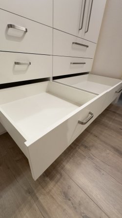

Schubkästen & Beschläge​
Die Schubkästen wurden vorproduziert gekauft (MDF mit Melaminharz) und laufen auf Blum Movento-Führungen mit Softclose – funktional, langlebig und schnell montiert.
Die Fronten sind ebenfalls aus 19 mm Spanplatte in Weiß, alle mit Blum Topfbändern ausgestattet. Für die beiden Eckmodule kamen Stollenbänder zum Einsatz – optisch wie technisch eine saubere Lösung.

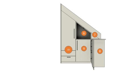

Planung & Herausforderungen​

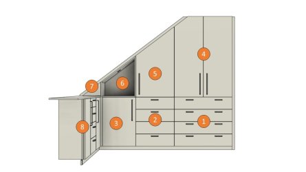

Geplant wurde frei im CAD, rein aus dem Kopf heraus. Die Herausforderungen:
  • Dachschräge und sichtbare Balken, die exakt ausgeschnitten werden mussten

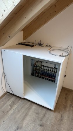

  • Eine Aussparung im Eckschrank, um Zugang zur Fußbodenheizungsverteilung zu ermöglichen

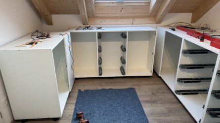

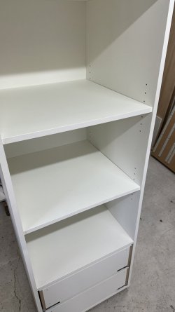

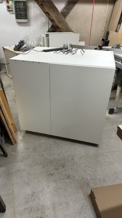

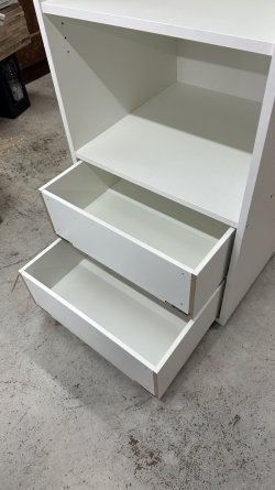

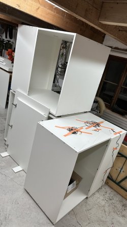

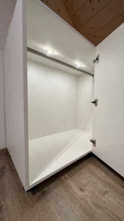

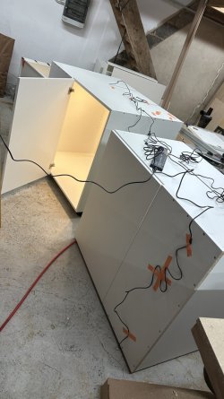

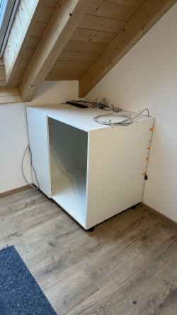

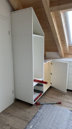

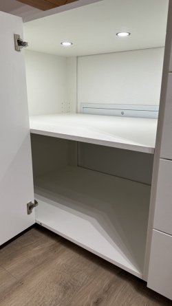

Beginnen wir mit der Fertigung und Aufbau der Module im Raum.
Hier zu sehen das Modul 3 (offenen Rückwand, Lochreihe für einen Einlegeboden) und Modul 9 (geschlossene Rückwand, Kleiderstange).
Ebenso schon der erste Test für die LED Spots. (je zwei Spots pro Schrank)
Beide Schränke haben Stollenbänder erhalten.

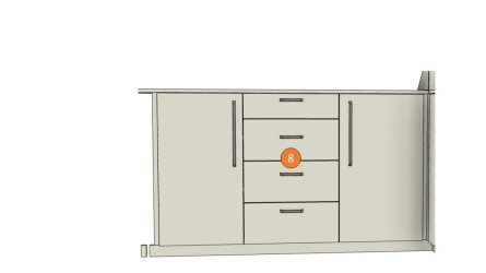

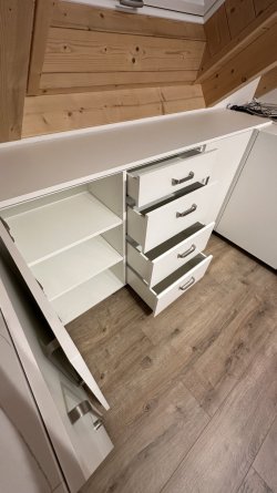

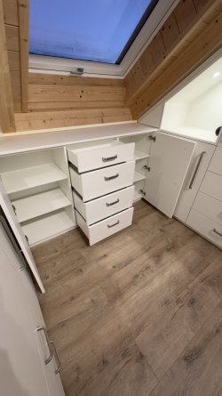

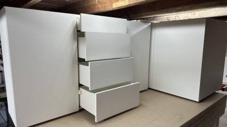

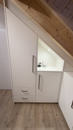

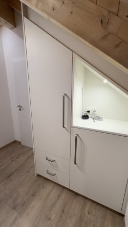

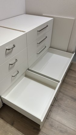

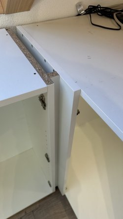

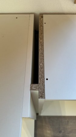

Nun zum Modul 8, dem "Kniestockschrank"
Seitlich sind zwei Türen, dahinter Einlegeböden und in der Mitte 4 Schubkästen.
Der Schrank ist ing. 50mm Schmäler, als ich eigenlich Platz zwischen den Beiden Schränken hätte.
Ich habe mich entschieden links und rechts eine kleine Passleiste einzusetzten, welche die Schränke optisch miteinander verbindet.
Diese ist auch nach hinten versetzt, eine Art Schattenfuge.
Zudem kann ich dann perfekt die Kabel von unten nach Oben führen.
Hier in der Draufsicht gut zu sehen, die kleine Passleiste (links).
Nach dem die Griffe noch montiert wurden, war alles soweit Ready für die ersten Bilder.

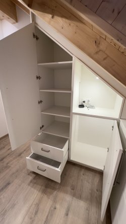

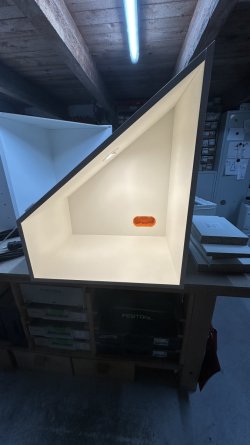

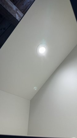

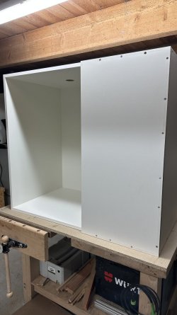

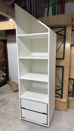

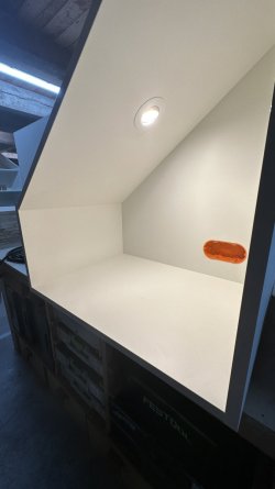

Hallo Zusammen, weiter gehts in der Berichterstattung. Zuletzt wurde der Hochschrank gefertigt. nun geht es an eins der Highlights.
Geplant sind auf Jeder Seite zwei Offene Fächer mit Licht und Steckdose.
Diese sind ebenfalls aus den 19mm Spanplatte. Auch Die Rückwand hat zur Stabilität eine von hinten Verschraubte 19mm Rückwand bekommen.
Diese ist für die Steckdosen deutlich stabiler.
Da die Dachneigung 37° ist, musste ich einen Spot finden, der auch um 37° grad geneigt werden kann. in einem Lichtshop wurde ich fündig.
Die Dreiecke sind einfach Stumpf verschraubt von Außen, natürlich nur so, das man keine Schraube sieht.
Die Klemme ist nur zum Testen. Später wurde dies mit Wago Klemmen sauber verkabelt und angeschlossen.

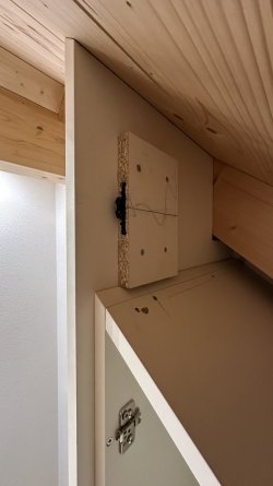

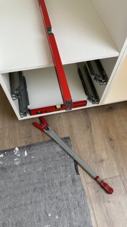

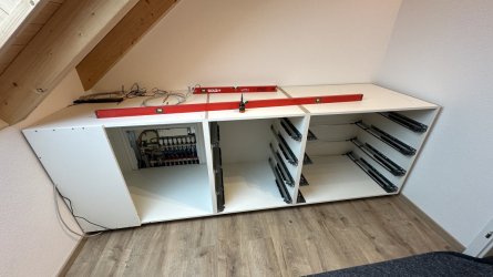

Nun ging es an den Finalen Aufbau;
Auch hier gut zu sehen; da später eine komplette Blende davor kommt, welche bis zum Dach abschließt, stören die Schrauben nicht.
Achja, falls es noch nicht aufgefallen ist, Jedes Modul hat natürlich Sockelfüße von Häfele. Typ Axilo mit dem super genialen Verstellarm.
Diesen und eine riesen Menge an Verstellfüße in versch. Höhen habe ich mal in einem Schreinerflohmarkt für 10,- Euro geschossen.
Da musste ich einfach zuschlagen.
Ganz Rechts, lohnt sich kein KLeiderfach, da gibt es einfach eine Dreieckige Blende.
Dahinter ist ein Bisschen Korpus, woran diese befestigt ist.
So ist es ein sauberer Abschluss, ohne das in der Ecke jeglicher Staub landet.
Zudem passen dahinter sehr gut die Netzteile für die LED Beleuchtung etc.

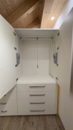

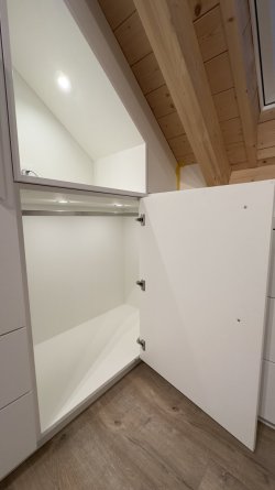

Nun gehts rüber zur anderen Seite:

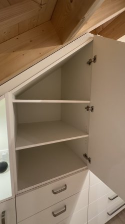

Auch hier genau gespiegelt ein Offenes Fach.
Rechts daneben ein Schrank mit Türe. Dahinter ein Fester Konstrucktionsboden auf Höhe der Dachschräge und darunter ein Einlegeboden mit Bodenträgern.
Ganz Rechts ein Doppeltüren Schrank mit Kleiderlift.

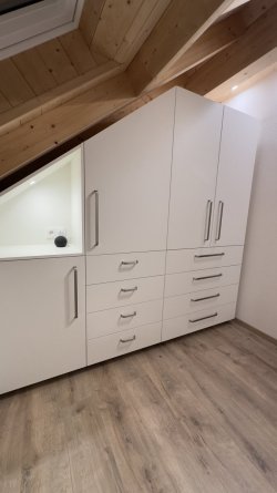

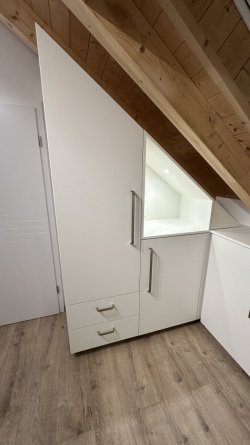

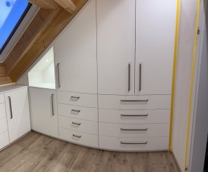

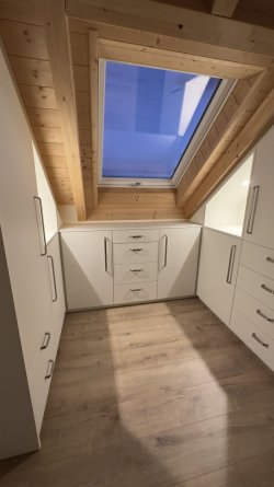

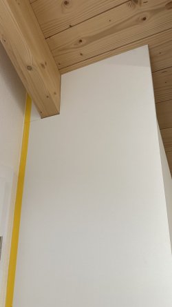

Nun kommen die Abschlussarbeiten; Blenden, Sockelleisten und Wandanschlüsse.
Hier zu sehen der Hochschrank Links.
Um Die Blende schraubenlos zu fixieren habe ich einen Lamello Tenso verwendet.
Hat wunderbar funktioniert.
Da wir die Blende nicht einfach so auffädeln konnten (Türzarge war im Weg), musste ein kleiner Waagrechter Schnitt gemacht werden. dieser fällt aber kaum auf.
Verbunden wurde diese kleine Blende oben Links auch wieder mit einem Tenso.
Dann kam auch schon die Blende oben rüber, welche das ganze sauber abschließt.
Diese Blende geht direkt auf das Dach. Nicht den Dachbalken.
Auf der anderen Seite war die Blende deutlich kleiner, da wir hier auf einen Dachbalken treffen. Das war auch so geplant, das diese Seite der Schrankwand deutlich tiefer ist (Knapp 75cm Ges. Tiefe)
Zu den Sockelblenden muss ich sohl nichts weiter sagen :emoji_slight_smile:
