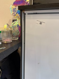

von meinen Eltern der Kühlschrank ging kaputt. Vorher hatten die einen mit Festtür und nun eine Schlepptür. Vorder dem kaputten Kühlschrank war anscheinend schonmal eine Schlepptür verbaut, da alte Bohrungen für Scharniere vorhanden sind.
Wollte mir zuerst das hier beim Bauhaus holen:
https://www.bauhaus.info/p/10294081
War unsicher und fragte in der Abteilung nach mit den Bildern wurde mir gesagt die hätten solche "spezial" flach Scharniere nicht.
Da ich mir unsicher bin wollte ich nachfragen, ob ich das richtige Scharnier habe:
https://amzn.eu/d/hnAzFWE
Der Abstand zwischen der linken Korpus Seite und dem Kühlschrank liegt bei ca. 2,5 cm, man könnte aber auch noch paar mm rausholen vllt auf 3,0 cm.
Wie auf dem ersten Bild zusehen liegt direkt an der linken außen Korpus Seite eine Theke an sprich die Tür muss sich beim Öffnen etwas "reinbewegen".
Laut den Bildern des Scharniers ist dies möglich.
Übersehe ich was oder habe ich das richtige Scharnier?
Vielen Dank

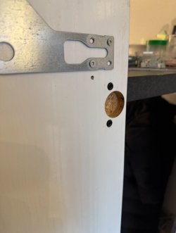

Wenn du die vorhandenen Bohrungen an der Front verwenden willst, solltest mal prüfen in welchem Abstand die kleinen Löcher zueinander sind und welchen Lochdurchmesser die haben.
Das große Loch wird 35mm sein?
Moppelx
5. Juni 2023
30
NRW
Ja 35mm, der Bohrabstand der 2 schwarzen Löcher ist ca. 5cm.
20.905
Ergänzung: ungefähr 50 mm ist auch zu ungenau. Es gibt nämlich 48 und 52 mm beides ungefähr 50 mm. Hofe die Problematik erklärt sich damit von selbst.
Moppelx
5. Juni 2023
30
NRW
So war gerade messen: Topfdurchmesser 35mm, Bohrtiefe des Topfes: 12,8mm, Loch Abstand von Mitte Loch bis andere Loch Mitte: 48mm
Damit müssten die die richtigen sein oder:
Hornbach
Edit sind anscheinend 52mm Loch Abstand daher passt nicht
Edit eBay die müssten doch es jetzt sein oder? 48 / 6 nur lediglich dir Bohrtiefe ist mit 11mm angegeben aber das sollte doch nicht schlimm sein oder wenns 12.8 sind.
