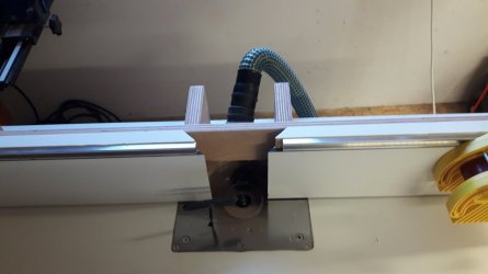

Du @Guido, eine kurze Frage zum Frästisch bzw. zu dem Anschlagbacken.
"Andere Leute" nutzen solches Konstruktionsprofil für die Backen. Wenn ich mir jetzt das Herstellen der Backen aus dem Multiplex plus HPL spare und dieses Profil stattdessen an den Fräsanschlag schraube, ist die Konstruktion doch ebenso stabil wie deine.
Hattest du bewusst auf sowas verzichtet oder gibts noch andere Argumente für deine Bauweise?

Du @Guido, "Andere Leute" nutzen solches Konstruktionsprofil für die Backen. Hattest du bewusst auf sowas verzichtet oder gibts noch andere Argumente für deine Bauweise?
Hallo Henri,
was mich an diesen Profilen stört ist die Menge an Nuten. Wenn es nur eine in der Mitte wäre, würde ich die sicher auch einsetzen, aber so kann's dir passieren, dass du z. B. einen Falz fräsen möchtest und - wenn du Pech hast - genau mit der abgefrästen Kante in der Nut landest. Wie gesagt, ich mag lieber schöne durchgehende Anschlagflächen mit höchstens einer T-Nut mittig. Ich mag so etwas übrigens auch auf meiner Tischfräse und habe daher keinen Aigner Integralanschlag, sondern den von Panhans/Hokubema (der wohl ursprünglich von der SUVA aus der Schweiz stammt - wer hast erfunden?... :emoji_wink:).

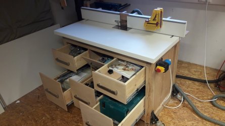

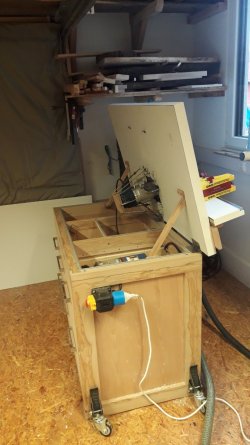

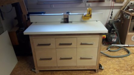

Vielen Dank für die vielen Anregungen und Hilfen hier. Der Frästisch ist nahezu fertig (ganz fertig wird er sicher nie). Nut vorne für den Queranschlag fehlt noch und die Feineinstellung nach dem Vorbild von Guido Henn. Ist wirklich klasse damit zu arbeiten. Ein Luxus den ich nicht mehr missen möchte.
Lieben Gruß
