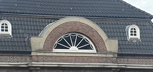

Tolles Design, da haben sich schon die ursprünglichen Handwerker viel Mühe im Design und der Umsetzung gegeben. Toll, dass sich jemand gefunden hat, der Willens und in der Lage ist/war sowas nachzubauen.
Allein die Übergänge am Ende der der beiden Sprossen eines "Sonnenstrahls" in das Fensterprofil stelle ich mir schon kompliziert vor.
