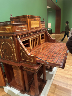

ein im Stil von Roentgen beeinflusster Kabinettschrank
justplanesteve
3. August 2026
215
ELMIRA
Das ist ausschließlich das Projekt meines Freundes.
Er hat mich großzügigerweise nur im ersten Jahr mit einbezogen: Ich habe Werkzeuge, Fräser und einige Beschläge angefertigt. Der Auftraggeber entschied jedoch, dass er es nicht vorziehen würde, zwei Personen für die Fortsetzung des Projekts zu bezahlen. Bill ist ein äußerst versierter Tischler, der sich mit Roentgen sehr gut auskennt. Er hat sich mit den Kuratoren angefreundet, die wir im Getty Museum getroffen haben, um Originalwerke zu studieren.
Wie man sieht, hat sich Bill inzwischen auch zu einem erfahrenen Maschinenbauer und Hersteller von Beschlägen und mechanischen Vorrichtungen entwickelt! Ich tausche mich immer noch gelegentlich mit ihm aus, und manchmal gibt es für mich etwas zu tun, wenn er mir die Spezifikationen für Schneidwerkzeuge gibt. Ich hoffe, dass er für das Werk Anerkennung erhält. Ich frage mich, ob es viele gibt, die über sein historisches Verständnis und seinen praktischen Scharfsinn in Bezug auf dieses Thema verfügen?
Es sei angemerkt: Der Auftraggeber hegt eine Abneigung gegen „gelbe“ Metalle. Und der Auftraggeber lehnt Omolu ab. Daher die Wahl von Nickelmetallen und der Vorschlag, Ormolu-Muster vorwiegend durch Holzbänder zu integrieren. Ich halte es nach wie vor für ein großartiges Werk.
Um es klar zu sagen: Das Werk befindet sich zum jetzigen Zeitpunkt noch „im Aufbau“. Auf den Bildern ist zu erkennen, dass zum Zeitpunkt der ersten öffentlichen Präsentation noch einige Elemente fehlen bzw. noch nicht fertiggestellt sind.

Hallo, ich sehe hier ein sehr aufwendig gebautes kompliziertes Schreibmöbel.
Aber was hat das mit Roentgen zu tun?
Abraham und noch deutlich mehr David Roentgen waren Meister der sublimen Ästhetik, die niemals solch ein überladenes Möbel gefertigt hätten.
Selbst in der Endphase um 1790 waren deren Möbel noch dezente und subtile Stücke, die gestalterisch auch noch heute Zeichen setzen.
Von der zurückhaltenden Ästhetik der Roentgens sehe ich hier leider nichts, aber wohl jede Menge sehr sauberer und wunderschön gebauter Mechanik und Tischlerarbeit, aber Roentgen: nee.

Russland ist heutzutage kein beliebtes Reiseziel, um solche Werke zu besichtigen. Traditionell war dieses Land jedoch einer der wichtigeren Märkte des verstorbenen Herrn Röntgen.
Wie bereits erwähnt: „Beeinflusst von Röntgen“
Wie angemerkt, verbot der Auftraggeber Gelbmetalle und Ormolu.
Ansonsten gibt es viele Ähnlichkeiten.
David Röntgen fertigte mehrere Werke in diesem Stil an und variierte jedes einzelne davon.
Die mechanischen Merkmale dieser neuen Interpretation orientieren sich an den Arbeiten von Peter Kinzing, dem Mechaniker der Röntgens. Wenn auch nicht ganz in dem Maße wie seine prächtigen geschmiedeten Federn! (Falls Sie diese Mechanismen in einem der größeren, komplexen Stücke gesehen haben)
Dennoch gibt es hier keine modernen Systeme, es handelt sich ausschließlich um traditionelle mechanische Merkmale, die oft eng an die ursprünglichen Roentgen-Details angelehnt sind.

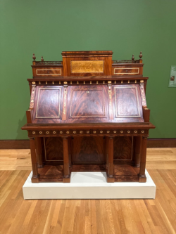

Ein weiteres Exemplar, das wir im Getty Museum untersucht haben. Es verfügt weder über den unteren Teil noch über die musikalische Funktion des oben gezeigten Exemplars aus der Eremitage. Ansonsten basiert es jedoch auf ähnlichen Prinzipien.

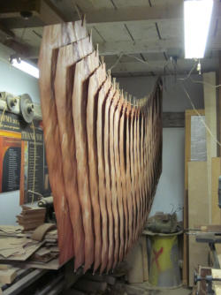

Sehr beeindruckend, auf den ersten Blick. Gibt es dazu noch Detailaufnahmen zu den Einlegearbeiten? Wurden auch Sägefurniere verwendet. Und was für eine Oberfläche, Finisch hat das Möbel zum Abschluss bekommen? Wie wurden die Holzverbindungen ausgeführt, um ein Reißen der Furniere zu verhindern?

Hier ist ein schönes Bild der dicken, alten, handelsüblichen Furniere für das Gehäuse. Sie wurden mit einer Mischung aus Glyzerin und Leim behandelt und werden als Nächstes in einem mehrstufigen Verfahren flach gepresst. Dies ist bei Furniere aus dem „Crotch“-Bereich und anderen Mustern üblich, die sich verziehen und Risse bekommen, wenn sie ohne Vorbehandlung gepresst werden.
Um Ihre Frage zu beantworten: Viele der anderen Furniere für Intarsien und Ähnliches werden in der Werkstatt gesägt.
Wie bereits erwähnt, ist das Stück noch nicht fertig, ebenso wenig wie die Oberflächenbehandlung.
Die Oberflächenbehandlung wird viel feiner aussehen, wenn sie fertig ist. Es handelt sich lediglich um traditionelles französisches Polierwachs (Schellack), das sich während der Arbeit leicht auftragen lässt.
