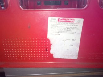

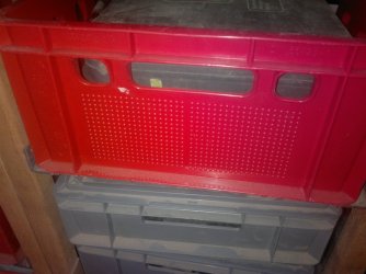

Die meisten roten E1 bis E3 Fleischerkisten haben auf allen vier Seiten eine umgekehrte Punkteprägung, worauf man nichts festkleben kann. Die Flächen auch bei den grauen oder anderen E-Kisten sind durch Grifflöcher bzw. Verstärkungsstreben oft beschränkt. Eine schwarze Schrift in Schriftgröße von 25mm, lässt sich auch aus der Entfernung noch gut lesen. Am besten auf verschieden-farbigen Bändern und dann den Kisten sprechende Namen geben und durch die Farbe den globalen Zweck bzw. die Familie angeben. Ettiketen sind auch gut um was darauf zu notieren.
Witzigerweise sind die aber genau dazu da.
Da es aber eben Metzgerkisten sind, muss der Aufkleber ja wieder abgehen.
Hilft Dir jetzt nicht weiter, ich wollte es nur erwähnt haben. Vorschläge hast ja genügend bekommen.

Hallo Frank,
das ist doch klar, natürlich kann man da was drauf kleben, hält aber nicht lange, weil die Metzger die Kisten durch die Spülmaschine jagen und dann wieder neue Aufkleber drauf kommen. Aber mein Ziel ist es ja eine stabile, haltbare Beschriftung.

Klarsichttasche selbstklebend aufheften und ggf an den Ecken etc mit Heißkleber fixieren, falls sie sich ablösen sollten. Ggf. vlt auch die Noppen etwas anschleifen mit Multitool etc, vergrößert die Haftflächen. Für die Beschriftung kann man alles Beschreibbare nutzen, besser ist, sich eine Maske am Office zu erstellen und diese dann mit den erfaßten Daten, zB aus einer Datenbank zu füttern. Damit ist man innerhalb von Minuten wieder auf dem aktuellen Inhaltsstand und variabel

Auf den Noppen sollte doppelseitiges Schaumklebeband halten. Damit könnte man irgendwas aufkleben, worauf dann Aufkleber halten oder was auch immer deine Lösung ist. Evtl. die Noppen vorher etwas runterhobeln.
