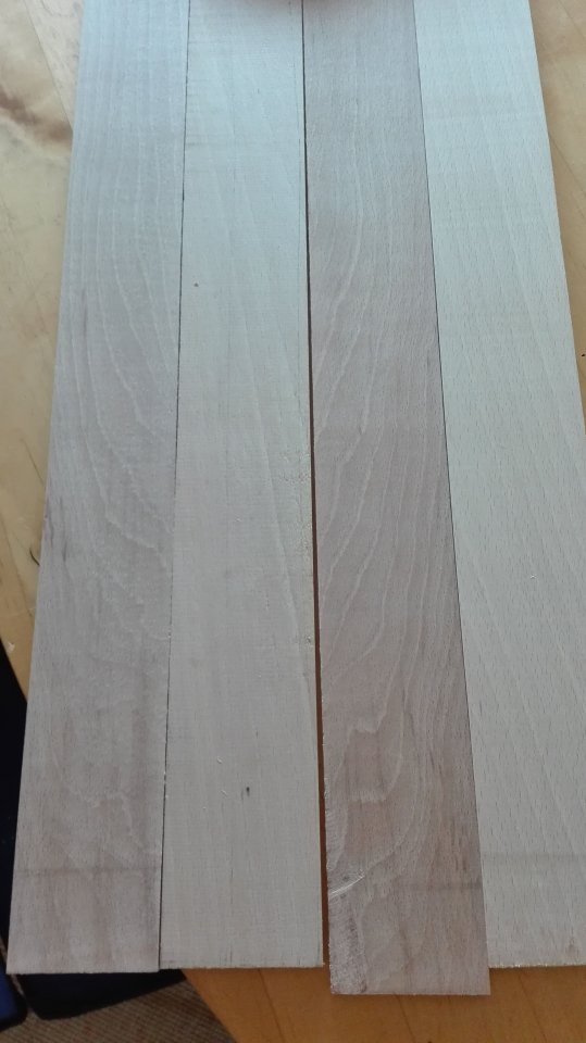

Ich hab jetzt mal ein zwei Brettchen aufgesägt und plan gehobelt. Ich bin eigentlich ziemlich angetan. Das linke und 2. von rechts gehören zusammen und sind optisch schon ziemlich ansprechend. Die anderen beiden sind halt arg schlicht, aber zum Testen von diversen Einlegegeschichten, Oberflächenbehandlungen oder Färbetests einen Versuch wert.
Außerdem muss es nicht immer eine AAA-Grade Flammung sein :emoji_slight_smile:
