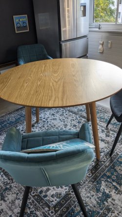

Moin!
Einzig kann ich dir zum Adler Klarlack etwas sagen, mit dem habe ich, erst vor kurzem, unseren Küchentisch lackiert.
Mich hat dieser Lack, den ich vorher nicht kannte, absolut überzeugt.
Verarbeitung und Ergebnis top!
Und nach zwei Wochen Trocknung voll belastbar (Untersetzer zum Schutz, versteht sich von selbst).:emoji_slight_smile:
