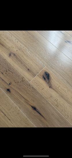

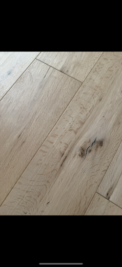

Hallo, ich hoffe jemand kann mir helfen ich bin gerade sehr verzweifelt.
Wir haben unseren Eichenparkett (ursprünglich Rohholzoptik) schleifen und frisch ölen lassen, da wir einige Flecken hatten etc.
Es sollte keines Falls zu dunkel werden aber auch die „Wölkchen“, die manchmal entstehen durch ein weißes Öl, wollte ich keinesfalls. Eigentlich wollte ich genau den originalen Farbton behalten. Es wurde daher zu einem Öl gegriffen das „Rohholzoptik“ verspricht (wir haben einen Fachmann beauftragt)
Nun habe ich in den „Fugen“ die weißen Pigmente hängen, das gefällt mir überhaupt nicht (ein paar Wölkchen gibts auch). Was kann ich tun?? Hilfe!
Ich hänge mal
2 Bilder an vom ursprünglichen Boden und dem „danach“

für mich sieht das aus, als wären die Fugen absichtlich mit irgendwas gefüllt worden. (was ich nicht für sinnvoll halte, weil Fugen und Holz in den meisten Fällen zusammen gehören und immer wieder neu entstehen. ...ursprünglich waren die Kanten ja auch leicht angefast, was man unter Anderem macht, damit keine scharfen Kanten entstehen und die Fugen nicht so "stören")
(was man da jetzt tun sollte oder könnte weiß ich grad' auch nicht)

Damit das Holz die "Rohholzoptik" behält ist dem Öl sicherlich Weißpigment zugesetzt (schon vom Hersteller). Das Parkett scheint mit Sichtfuge zu sein. Dadurch sammeln sich natürlich in den Fugen weiße Pigmente die gegenüber der restlichen Fläche sichtbarer sind.
Was man jetzt tun kann? Da habe ich leider keine Tipps.

Beanstandet wurde doch nicht dass sich das Holz verändert, sondern dass die Fugen weiß bzw gefüllt sind.
Tatsächlich ist es so dass du da mit dem Parkettleger mal sprechen solltest. Ich würde mal ohne es genau zu wissen sagen , es bleibt nur die Reinigung der Fugen mit anschließender neuen Behandlung übrig.
9.076
Gerhard und Sigi haben imho schon alles gesagt. "Hellbleiben" erfordert halt Pigmente. In manchen Fugen haben die sich halt etwas konzentriert. Nicht schön, aber auch kein nicht beseitigbares Drama. Wird ja eventuell auch der Parkettleger selbst so sehen.
Da es ja offenbar nicht alle Fugen betrifft, wird wohl nichts übrig bleiben, als die leicht schabend nachzuziehen und mit einem unpigmentierten Öl noch einmal darüber zu gehen. Also, wenn das wirklich stört. Denn auch die Fugen werden ja ganz ohne weiteren Aufwand nicht allzu lange strahlend weiß bleiben.

Hi. Ich bin kein Profi, aber ICH würde vermutlich,je nach Fläche, erst einmal an unauffälliger Fuge , versuchen mit einem 240 Korn in der Fuge von Hand zu schleifen. Dann mit dem Öl nachölen und darauf achten den überstand komplett abzunehmen. Die Fuge muss sich danach fast trocken anfühlen.
Ob es eine einfachere Lösung gibt weiß ich leider nicht.

Farbschaber - zumindest für erste Versuche - sei noch genannt. Oder etwas ähnliches mit passendem Winkel.
Eine echte Ziehklinge macht man ja scharf über einen angezogenen Grat. Darauf würde ich hier verzichten, mögliche Macken wurden schon angesprochen. Auch hier ein zumindest: für die ersten Versuche …

Mehr als vorsichtig auskratzen bleibt nicht.
Es ist ein typisches Beispiel wie untauglich die V Dreckfugen in Böden sind. Immerhin wurde wohl relativ gleichmässig geschliffen, sonst wären die V Fugen schnell ungleich breit. Jeder Zehntel ungleiche Tiefe wirkt sich in doppelter Breite aus.
Ich sehe auch ab und zu einen solchen Boden, die Fläche wirkt sauber und in den Fugen sammelt sich wohl Putzmittel und Schmutz. Die Fugen sehen bei diesem Boden gelblich aus.

Gar nichts drauf machen. Die Fugen werden mehr als genug Öl bekommen haben.
Falls du es doch für nötig hälst, kauf dir wenigstens das gleiche wie schon drauf ist.
7.530
Sehr sorgfältig kratzen mit einem Kunststoffmaterial, HPL Kunstharzplatte o.ä. nicht mit Metall bis es Holzspäne gibt oder mit eher stumpfem Metallspachtel versuchen. Keinesfalls mit einem Kratzwerkzeug etc.

...dass Du das an einer unauffälligen Stelle einmal selbst auf Tauglichkeit testen magst, kann ich ja nachvollziehen. Die Arbeit würde ich an Deiner Stelle aber doch trotzdem erst noch einmal dem Ausführenden antragen. Immerhin lieferst Du dem ja auch einen Grund, auch sonstige eventuell später notwendig werdende Reklamationen in Zweifel zu ziehen.
Wenn Du doch selbst Hand anlegst: Natürlich würde ich über die Fugen, die ja in den nächsten möglichst vielen Jahren der Pflege durchaus die neuralgischen Stellen sind, einmal mit einem unpigmentierten Öl entlangwischen.
Da würde ich das zum System gehörende Pflege-Öl benutzen.
Welches Rohholzeffekt-Öl der Parkettleger ursprünglich benutzt hat, wird er Dir ja verraten. Dabei geht es auch nur darum, nicht ein völlig anders aufgebautes Öl zu benutzen, dass u.a. einen sehr abweichenden Glanzgrad mitbringen könnte/würde/dürfte. Nicht, dass der nächste Thread lautet "Eichenparkett geölt - blöd glänzende Fugen". :emoji_wink:
Das Rohholzeffekt-Öl von Woca - um nur einmal ein Beispiel zu nennen - ist wasserbasiert. Dann würde ich auch deren Pflegeöl nehmen, um einmal die Fugen entlangzuwischen.
Und wenn Du Dir unsicher bist: Die Hersteller haben immer auch eine Technische Anwendungberatung, die man fragen kann.
