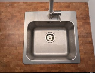

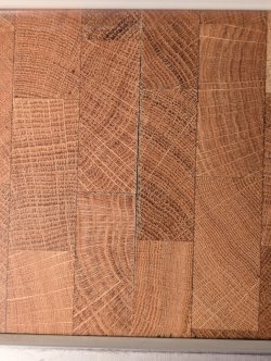

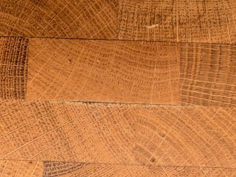

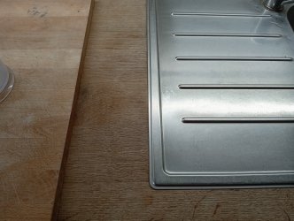

Ich habe vor ca. einem halben Jahr eine Ikea Küche mit SKOGSÅ Arbeitsplatte aus Eiche Stirnholz montieren lassen.
Nun ist leider bei ein paar Stellen im Bereich des Spülbeckens aufgerissen (siehe Bilder).
Ich habe dies reklamiert und Ikea will die ganze Arbeitsplatte austauschen, was natürlich ein riesen Aufwand ist und ich bin mir nicht sicher wie schön das am Ende aussieht.
Ist die Arbeitsplatte noch zu retten oder ist die Beschädigung schon zu weit fortgeschritten?
Und wenn reparieren würdet ihr Schleifstaub + Ponal Wasserfest oder eher etwas wie Starbond br-150 empfehlen (Starbond ist relativ dünnflüssig mit sehr dünner Spitze, so habe ich schon erfolgreich einen aufgespaltenen Messergriff repariert).
Damit dies in Zukunft nicht mehr passiert habe ich mir AURO Arbeitsplattenöl 108 besorgt, auf der Flasche steht jedoch, dass zum auffrischen das Pflegeöl 106 verwendet werden sollte, habt ihr hier eine Empfehlung?
Oder ist das Ikea TRIXIG auch empfehlenswert? Das riecht zumindest sehr viel weniger intensiv als AURO 108.

Nachdem die Platte noch so neu ist, würde ich da keinesfalls mit Schleifstaub arbeiten (ich persönlich halte von der Lösung mit Schleifstaub und Leim sowieso nichts), sondern das Angebot von Ikea annehmen. So dürfen die Fugen einfach nicht aufgehen.
Paulisch
19. Februar 2020
3.856
Demmin

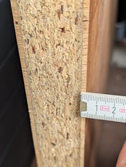

Genau wie mein Vorredner. Vllt auch über eine andere Platte nachdenken. So eine Platte ist dafür am denkbar schlechtesten geeignet. Als Hauklotz werden solche Stirnholzbretter sogar mit Stahlbändern oder Gewindestangen gefertigt, damit die nicht auseinander gehen
7.342
Das ist ja nur Furnier, Stärke unbekannt, also weg damit. Richtiges Klötzchenparkett auf Arbeitsplatten wurde Ende der 70 er Jahre Mode und hält heute noch aber rund 5mm stark.

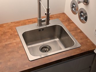

Kannst du mal bitte Bilder mit Spüle einstellen?
Die Platte hätte nochmal vor der Montage gründlich geölt werden sollen, denn die Ölschicht die Herstellerseitig aufgetragen wird ist ziemlich dünn. Darauf hätte ein erfahrener IKEA-Küchenmonteuer hinweisen sollen. Wenn das um die Spüle herum so ist, dann ist das ein Indiz dafür, dass Feuchtigkeit eingedrungen ist.
Wundert mich dass IKEA die Platte austauscht.
Also reparieren würde ich auch nicht, auch wenn der Aufwand eine neue Platte zu installieren größer ist, aber bitte dann nachdem die erforderlichen Ausschnitte gemacht wurden, nochmal vor der Montage 1-2 Mal nachölen.

Wenn Ikea den kompletten Austausch kostenlos übernimmt, dann würde ich nicht lange überlegen.
Die Platte ist ja auch nur furniert. Wenn da jetzt Risse sind, dann ist die bald komplett kaputt (Spanplatte!).

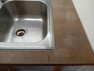

Hier Bilder meiner 12 Jahre alten selbst gebauten Eichenarbeitsplatte mit D3 Verleimung und seit mindestens 6Jahren mit nichts gepflegt.
Wir kochen täglich und um die Spühle steht sehr oft Wasser.
Da ist noch keine Fuge aufgegangen.
Ja, ein paar Flecken und Gebrauchsspuren, das sollte man ertragen können.

Erstens eine zu dünne Holzschicht, zweitens vermutlich keine feuchtebeständig verleimte Mittellage wie bei den billigen Postformingarbeitsplatten.
Einfach billig, billig und nochmals billig. Eine gute Klötzchenparkettplatte hält, allerdings gibt es den einen guten Hersteller nicht mehr und beim anderen sehe ich nichts mehr im Programm.

Ehrlich gesagt, ist es fast egal, welches Öl da aufgetragen wird. Die Oberfläche wird auf Grund ihrer Struktur immer feuchteanfällig bleiben. Hirnholz sind offene Röhren, die die Natur dafür vorgesehen hat, Wasser im Baum weiterzuleiten. Diese Eigenschaft lässt sich auch durch die dickste Schutzschicht nicht auf Dauer unterbinden, weil jede Oberflächenbeschichtung irgendwann Haarrisse bekommt, vor allem, wenn der Untergrund so inhomogen ist. Dann ist das Ganze noch auf Spanplastte geleimt, welche unter Feuchteeinfluß auch zum Quellen neigt. Keine noch so gute Oberflächenbeschichtung kann ungeeignetes Material zu einem passenderen machen.
Für mich ist das ein völlig ungeeigneter Plattenwerkstoff, der, vor allen direkt neben einem Spülbecken nur versagen kann.
Ich würde, wenn überhaupt, nur Massivholz mit durchgegenden Lammellen empfehlen.

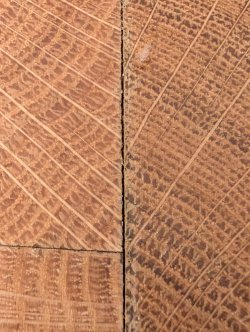

So eine Platte ist sehr feuchtempfindlich, eigentlich sollte man so eine Konstruktion gar nicht als Arbeitsplatte einsetzen. Jetzt hast du noch ein Problem, dass du ungeeignetes Öl eingesetzt hast. Das Auro 108 ist ein recht diffusionsoffenes Öl und damit dringt auch recht gut Feuchtigkeit ein, was hier problematisch ist.
Retten würde ich es so: Spalten mit dünnflüssigem Epoxy füllen. Epoxy muss 100% gut gemischt und genau abgewogen werden, damit das Mischungsverhältnis stimmt. Soll ja zum Schluss lebensmittelecht sein und das geht nur, wenn es komplett aushärten kann. Danach nochmal mit Korn 220 schleifen, so dass alles wieder bündig ist. Und dann Osmo Topoil verwenden, am besten 3 dünne Schichten aufbringen. Also ganz dünn ausstreichen ohne den Überstand abzunehmen. Dadurch wird eine recht wasserdichte Oberfläche erzeugt.
Alternativ könnte man statt Epoxy auch einen Acrylatkleber nehmen, wie Stabilit Express. Das ist die gleiche Basis, wie alle zahntechnischen Klebstoffe/Komposite gemacht sind, sollte also bei Lebensmittelkontakt unkritisch sein. Sehr schmale Risse geht auch mit Sekundenkleber. Bei Hirnholz könnte es aber Spuren geben. Grundsätzlich erstmal ganz vorsichtig Versuche machen. Sekundenkleber ist typisch auch kein Problem bei Lebensmittelkontakt.
