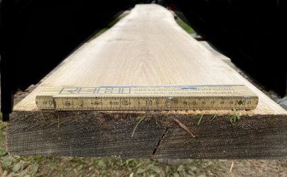

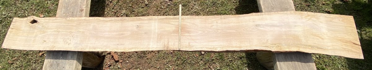

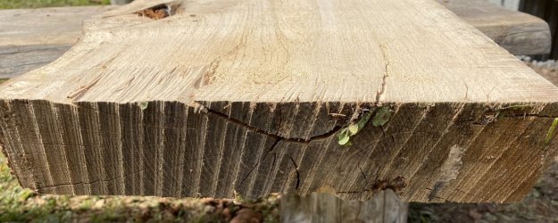

Hallo, ich brauche mal euren Rat.
Mir wurden mehrer Eiche Bohlen 6 cm stark, 3 m lang und unterschiedlich breit angeboten. Hierbei handelt es sich ausschlich um Kernholzbohlen. Das Holz lagert schon 1 Jahr draußen. Im Splint sind hier und da auch schon einige Wurmlöcher zu sehen, aber der Splint kommt ja eh weg.
Da die Bohlen nicht gerade sind und auch teilweise schmal sind (habe mal ein paar Bilder gemacht und angehangen), vermute ich es gibt je nach Verwendung viel Abschnitt. Ich soll mal ein Angebot abgeben, was ich für den m3 bezahlen würde. Was würdet ihr dafür bezahlen und wie misst man am besten die krummen Bohlen?

Hallo Kalle,
ich habe vor einem Monat für deutlich bessere, trockene Eiche-Bohlen 900 Euro/m3 brutto bezahlt. So als Anhaltswert.
Es wird sicher hier noch erfahrene Holzkäufer geben, die Dir einen aktuellen Preis für diese Qualität nennen können.
Ich als Hobbyist stelle nur immer wieder fest, das manche Verkäufer deutliche überzogene Preisvorstellungen haben.
Schnell ist man dann in der Nähe von 3.000 Euro/m3 für irgendwelche Reststücke, die ein Profi niemals kaufen würde.

Bei den gezeigten Brettern bleiben bei den halbwegs geraden Stücken um die 20cm Breite Kernholz übrig, bei krummen vielleicht noch weniger. 1 Jahr gelagert ist nach Faustformel auch noch nicht mal lufttrocken. Kern und Trocknungsrisse darfst du auch noch rausschneiden.
900 würde ich da vielleicht bei 60cm breiten Bohlen wo 40-50cm Breite übrig bleiben in Erwägung ziehen, aber nicht bei 20cm.
Du wirst da jedenfalls in meinen Augen saftig Verschnitt haben.
Wenn du eine Verwendung hast, wo die Breite für OK ist, vielleicht 500 im m3.
Ich würde es garnicht wollen und mir was breiteres suchen.
